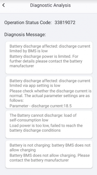

Coś nie pozwala ładować Twojej baterii. Spróbuj naładować z sieci. Może być dużo powodów.
Jaki prod i typ baterii?
Gdzie stoi?
No właśnie bateria się ładuje i z PV, i z sieci. Rozładowuje się też.
Baterie to Pylontech Force H2.
W sumie dodam to sobie do stopki, bo już któryś raz powtarzam.

Czy macie też taki komunikat o BMS?
Tak. GoodWe Polska informowało, że w najnowszym frimware będzie to lepiej komunikowane użytkownikom. To informacje diagnostyczne z protokołu BMSa.

ducarider
To ja mam taki sam zestaw. U mnie nie ładuje bo nie ma z czego ale nie mam takiego komunikatu. Może masz baterie na zewnątrz i jej za zimno

Ja już mam nowy soft ale nie ma słońca. Bilansowanie działa dobrze. Z oddaniem mocy niesymetrycznie powinienem mieć mniej przerw. Miewam 253 v na jednej fazie a na innej 220. Wtedy wtłoczy w tą o niższym napieciu
