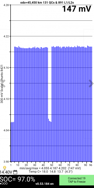

Jeśli chodzi o dane historyczne - to zamieszczam foto. Co ciekawe(?) wymieniono 1 i 48 moduł: skrajne pod tylną kanapą z tego co pamiętam.
Hx 97,94% - już nie pamiętam, co dokładnie ten parametr oznaczał... rezystancję?

Hermes
A tak wyglądała bateria po wymianie 2 modułów - po naładowaniu do 100%. Zgadnijcie, które wymieniali? :)
I cóż tutaj komentować... :( Jakoś uprzejmie to byłoby bardzo trudno - a przecież to "najlepsze ASO Nissan w Polsce" i mają wszędzie na auta ponaklejane "najlepsi wspierają najlepszych". Szkoda gadać. :(
P.S. Na nowej baterii mam Hx 94,55%.
