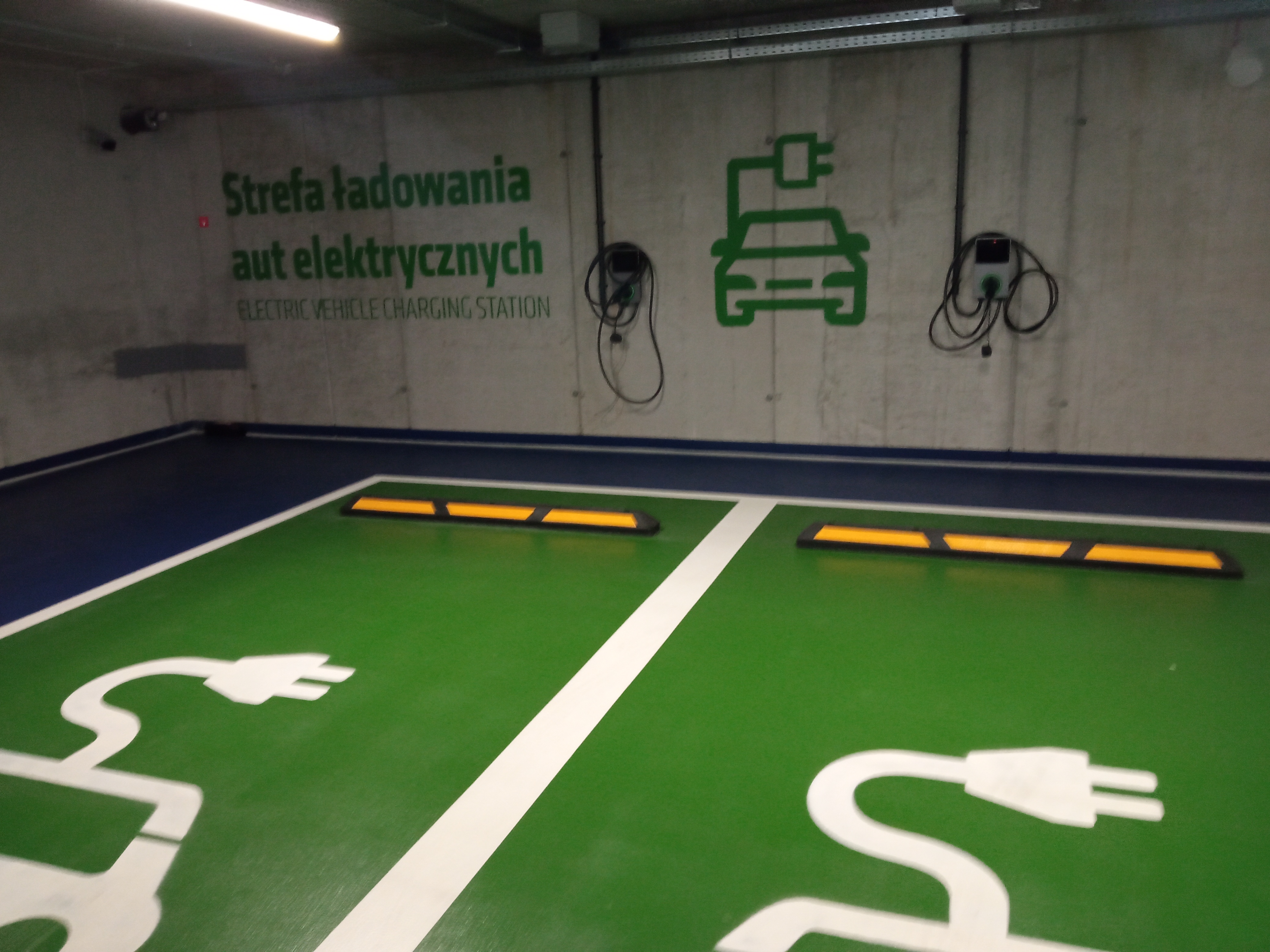

Misiek
Zdjęcie publicznego, płatnego garażu podziemnego, nie widać gaśnic ani kocy p/poż. Za plecami kilkadziesiąt stanowisk dla aut.
