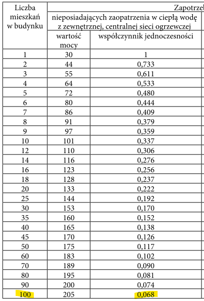

U nas jest 100 mieszkań i mamy zabezpieczenie w rozdzilelni 355A, więc wychodzi mi 81,6kW (tak mam w ekspertyzie). Nie wiem czy to cała moc przyłączeniowa ale jakoś mało na tyle mieszkań.

Odnośnie mocy przyłączeniowej: dla mieszkań przyjmuje się współczynnik jednoczesności "k" z takiej tabeli ze znanej w Polsce Normy:
Dla 100 mieszkań wychodzi k=0,068, czyli że można je zasilić dużo mniejszą mocą przyłącza niż wychodzi z sumy.
Przy tych założeniach, moc przyłącza 81,6 kW którą podałeś, wystarcza dla 96 mieszkań każde po 12,5kW i wszystko się zgadza! Taki rodzaj kreatywnej księgowości w energetyce, praktykowany od dekad :ROFLMAO:
