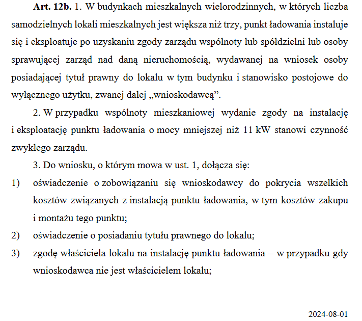

Mi właśnie zarządca odpisał że okablowanie bedzie prowadzone przez części wspólne i dlatego MUSZĘ mieć uchwałę wspólnoty
Chyba wprowadzili Cię w błąd.
"Ustawa o elektromobilności" zdejmuje obowiązek uchwały wspólnoty, o ile nie przekraczasz mocy 11 kW.
Zgoda na instalacje <11kW jest wykonywana w warunkach "zwykłego zarządu".
Ustawa określa też jakich ekspertyz wspólnota może od Ciebie wymagać, i ile czasu ma na rozpatrzenie wniosku.
USTAWA z dnia 11 stycznia 2018 r. o elektromobilności i paliwach alternatywnych, na podst.
Dz. U. z 2023 r. poz. 875, 1394, 1506, 1681, z 2024 r. poz. 834, 1006
str. 15:
