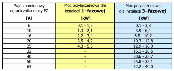

Jak już przeglądamy zwyczaje różnych OSD i tabele zabezpieczeń, to ja do kompletności dorzucę jeszcze wytyczne od STOENu (trochę się różnią).
Pamiętam że rok temu strasznie mnie to nurtowało, na początku planów własnej stacji ładowania :)
Źrodło: Załącznik nr 4 do Wytycznych projektowania i wykonywania przyłączy do sieci elektroenergetycznej Stoen Operator Sp. z o.o. ...
Pisownia oryginalna Autora - babol w podawaniu mocy w kWh :p

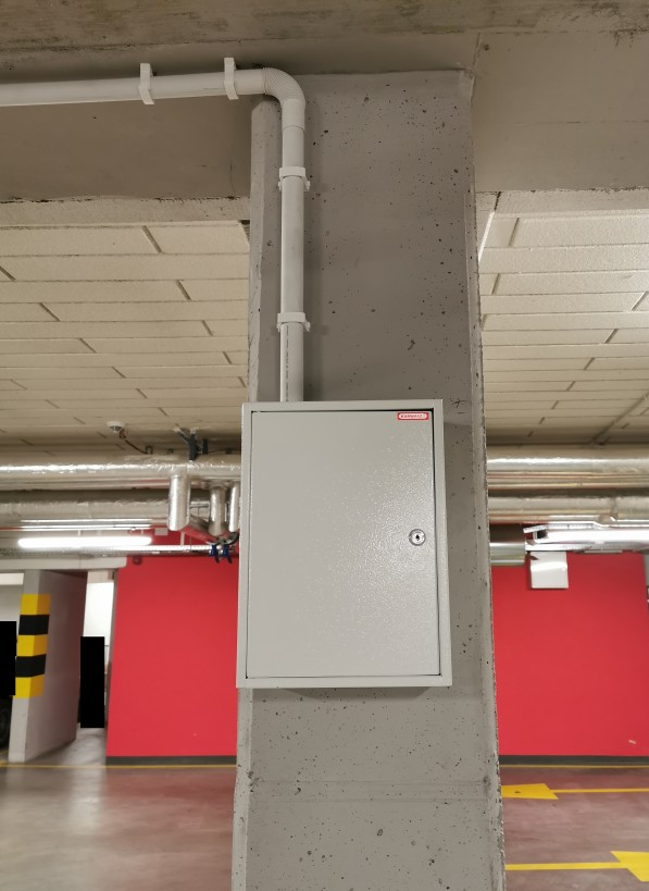

Ostatnio przy moich miejscach postojowych zaczęły już wyrastać takie skrzyneczki wraz z rurkami i zawartością, jak na załączonym zdjęciu ;) (spokojnie, w ciągu paru dni wszystko dokompletujemy :cool:)
