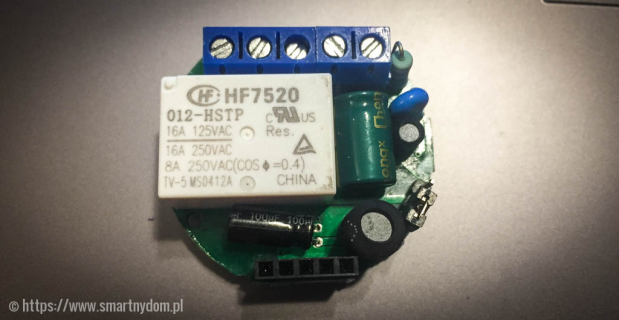

@p0li - tak masz rację, że inteligenty moduł przekaźnika monitoruje proces przełączania - nie jest to jednak aż tak proste i nie zawsze poprawnie działa, ponieważ to kiedy optymalnie przełączyć przekaźnik zależy od konkretnego charakteru odbiornika (indukcyjny/pojemnościowy), czyli przesunięcia fazowego między napięciem i prądem. Zatem to że przełączenie ma się odbyć w 0 napięcia jest niestety drobnym uproszczeniem i skutecznym dla obciążenia typowo rezystancyjnego (żarówki).
Żywotność styków przekaźników podawana jest w odniesieniu zasadniczo przełączanych prądów. Ponieważ napomknąłeś o bułgarskim Shelly, to poniżej karta katalogowo przekaźnika który jest w środku:
zdjęcie: źródło www.smartnydom.pl
Link do karty katalogowej: https://www.tme.eu/Document/bedbe9e937f860c1e7d083e38b5c7f27/HF7520.pdf
Ale zasadniczo nie o tym. Najistotniejszą różnicą pomiędzy podejściem przekaźnika na ESP8266 (czyli Shelly, BleBox, Sonoff, etc.) a EVSE jest to że stacja Smart, która poprawnie implementuje IEC/EN/PN 61851-1 ma po prostu mechanizm w postaci sygnału CP by wcześniej wymusić zmniejszenie pobieranej mocy przez pojazd czy wręcz ją zdusić do 0 i nie musi brutalnie "odcinać" samochodu.

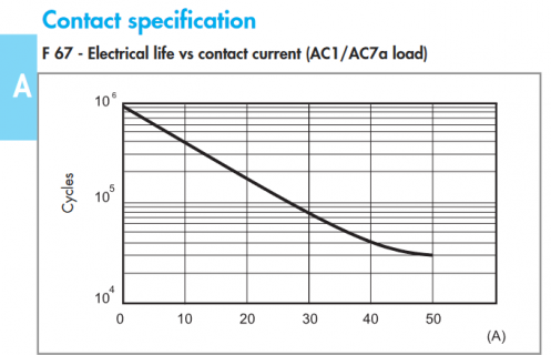

MIMO to styczniki (a konkretniej to przekaźniki mocy) stosowane w EVSE to zupełnie inna półka niż to co stosuje się w typowych smart przełącznikach, czy też modułach Smart Home. Po prostu to inny use case i innej jakości komponenty.
W stacjach z którymi mam styczność, przekaźnik mocy ma wymiary 3x5x6 cm i sam on kosztuje ponad 200 zł :) Odstęp między stykami na 5,2 mm i taka charakterystyka trwałości:

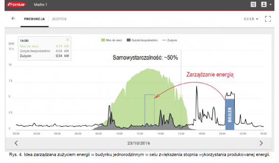

Przetestowałem przed chwilą nasze API w zakresie kontroli mocy dawanej przez EVSE do samochodu i działa bardzo dobrze, łącznie z kontrolą przekraczania zadeklarowanych mocy. Jestem zatem pewny tego, że wystarczy chwila pracy w zakresie integracji i można zrobić coś bardzo fajnego - tj. faktycznie ładować się za darmo z własnej PV. Zmienność parametrów nie powinna być szybsza niż 10-15 minut, bo inaczej OBS/PCS (ładowarka pokładowa) może się "denerwować" że za bardzo jej "mieszamy" w zakresie tego co może zjeść z sieci - ale myślę że 4-6 zmian na godzinę i tak wystarczą by w dużej mierze podążać za słońcem. Przykład z dokumentacji Froniusa:
