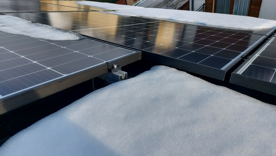

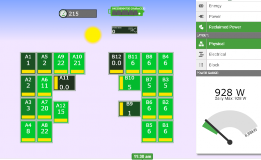

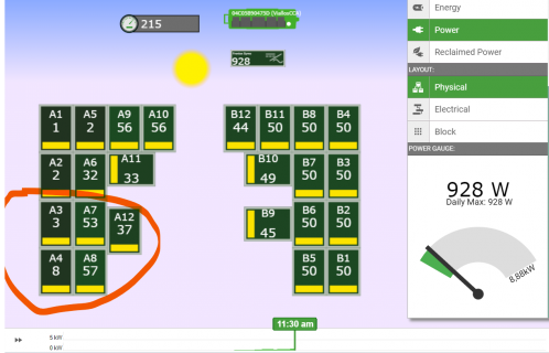

Podzielę się przykładem jak działają optymalizatory podczas topniejącego śniegu. Śnieg jeszcze zalega nie niektórych dolnych panelach od strony wschodniej co widać na zdjęciu i tak to jest wizualizowane przez Tigo
oraz teoretyczne zyski dzięki Tigo
