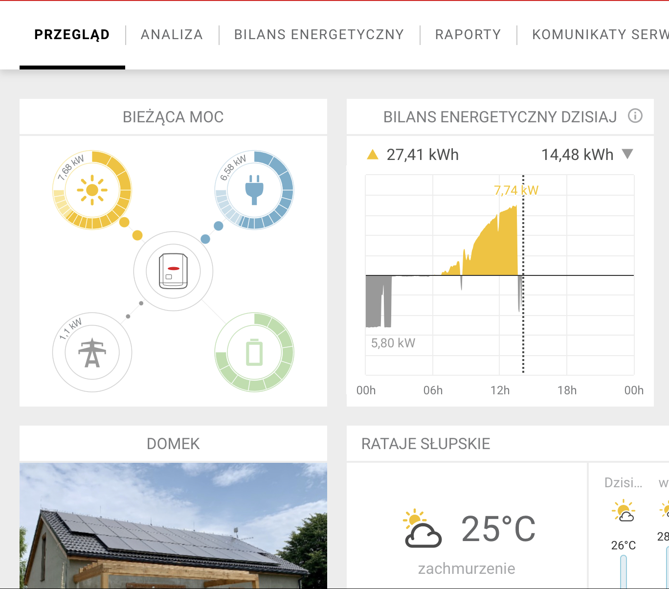

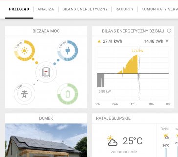

Ja wlasnie koncze dopinac panele, mozliwe ze jeszcze w sierpniu beda na dachu a potem czekanie na innogy… czy to prawda ze jak odpale instalacje bez licznika dwukierunkowego i rownoczesnie ladowanie auta to nic nie bedzie zlego ?
Być może, bo licznik jako jednokierunkowy będzie liczył produkcję jako dodatkowe zużycie, ale gdy zabierzemy dużo prądu to podejrzewam że najpierw pójdzie do auta produkcja z paneli czyli nie będzie docierać do licznika. Problem może być gdy skończy się ładowanie a my nie wyłączymy falownika. U mnie gdyby nie stosować zmniejszenia prądu ładowania to dobierałby z sieci, przy mniejszym prądzie i dobrym słońcu może nawet do sieci oddać nadmiar

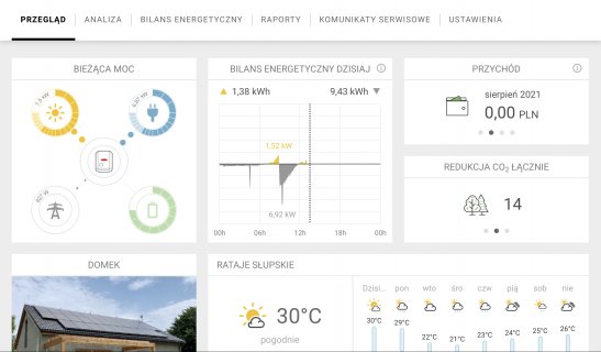

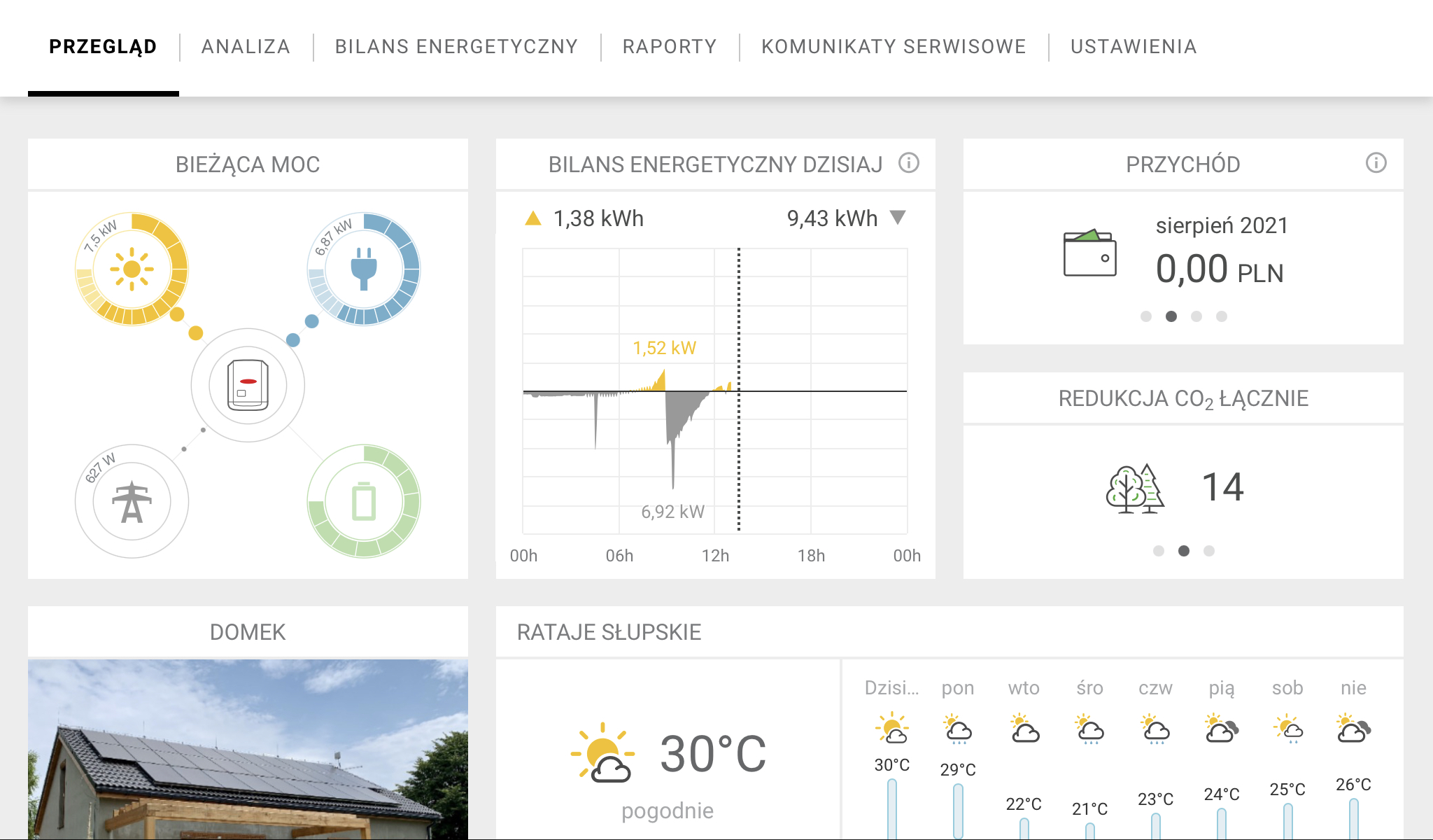

Bronek
To nie woda i liczy się zwykla matematyka, ale faktycznie jeśli bierzesz mniej jak zużywasz to bilans masz ZERO lub na PLUS.
Ale niestety czas sie wydluża i bardziej mi sie opłaca sie dobrać taniego pradu w godzinach strefy tańszej. Wtedy to śmieszne kwoty, a ładowanie krótkie ( u mnie to 3 godziny tanio) i bezproblemowe
consigliero
Matematyka matematyką, ale obrazowo tłumacząc prąd zachowuje się jak woda, przynajmniej w mojej subiektywnej ocenie. Będę miał u siebie większą produkcję niż potrzeby to nadmiar popłynie do sieci, a w odwrotnym wypadku niedobór trzeba z sieci uzupełnić. Mnie tak tłumaczono zasadę licznika dwukierunkowego, to jak będzie jednokierunkowy to wszystko co do niego dotrze będzie traktował jako pobranie, a dotrze do niego tylko nadmiar, przynajmniej tak to rozumiem. Gdyby nie obniżać napięcia to auto na 100% wykorzysta całą produkcję, ale jak będzie przypadek z obrazka to jeszcze nam doliczy do rachunku nadmiar i zapłacimy za to jak za pobrany prąd z sieci. Ja czekałem na licznik dwukierunkowy, bo samochodu jeszcze wtedy nie było i też takich dylematów nie miałem. W moim wypadku ładowanie na mniejszej mocy w dzień wynika z chęci maksymalnego wykorzystania 100% własnej produkcji, ładuję dłużej ale wykorzystuję całość i jeszcze nadmiar wrzucam do sieci. Gdyby korzystać z pełnej mocy ładowania to moc wyprodukowaną wykorzystałbym na krótszym odcinku czasowym i jeszcze dobierając z sieci.
