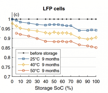

Ale LFP przez czas z grubsza degraduje w czasie tak samo, z badań wychodzi że ten próg z 55% jest przesunięty na 68%, więc ładowanie powyżej tego poziomu i długie trzymanie w takim stanie na pewno nie jest zdrowe.
LFP bym ładował do 68% (wg wskaźnika w tesli nawet mniej, bo jeszcze jest spory bufor - więc myślę że było to max 60%) i raz na 2-3 tygodnie lub częściej przed trasą do 100%

Coś tu nie gra, przechowywanie baterii z 0 procent soc to brak degradacji? Czytałeś o tak zwanym trwałym rozładowaniu baterii? Coś mi tu nie pasuje na tym wykresie.
Empirycznie nie radzę tego testować, 0 procent czy 3 procent soc przez 9 miesięcy.

Ale tak jest w rzeczywistości :) 0% SoC i lekko ujemna temperatura to najlepsze warunki do przechowywania akumulatorów litowych. Testowałem na starych 18650 i to działa.

weź pod uwagę że 0% na wskaźniku w tesli to nie 0% na baterii.
Nie zaleca się przechowywać baterii ze stanem poniżej 2,85V na ogniwo. A ile to % na wskaźniku to już każdy producent sobie sam ustala. A długoterminowo 2,85V to najmniejsza degradacja w czasie.
Więc tak, nie bałbym się długoterminowo trzymać auta z niskim SOC tylko pilnować żeby się całkiem nierozładowało.
Tyle że poniżej 20% już jest niepraktyczne bo nie działa zdalne grzanie i sentry, a do tego trzeba pilnować żeby nam się całkiem nie rozładował jak długo stoi (np. parking lotniska).
W tesli 30% SOC to 3,6V na ogniwo dla LR. Nie wiem ile jest przy 0% bo nie sprawdzałem.

Empirycznie na moim przykładzie to baterię powinienem mieć mocno zdegradowaną, za 4 miesiące auto będzie miało 2 lata, zawsze ładowane i stoi na soc 75 procent, wyjazdy z garażu i przejazdy w trasie to będzie pewnie około 5 procent czasu z tych dwóch lat, więc w moim przypadku grubo powyżej 9 miesięcy, latem powyżej temperatury 20 stopni przechowywana bateria była na soc 75 procent, dodając bufor, realnie dla baterii soc około 70 procent. Jak widać teoria jedno, praktyka drugie. Niech ktoś zrobi badania albo zbierze dane z aut i je zaprezentuje, gdzie nałożymy na siebie dwa wymiary: czasu i cykli ładowania. Bo wtedy to może wyglądać kompletnie inaczej.
