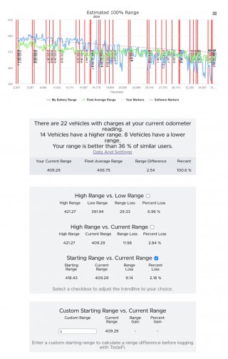

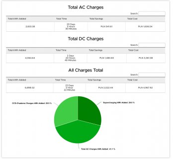

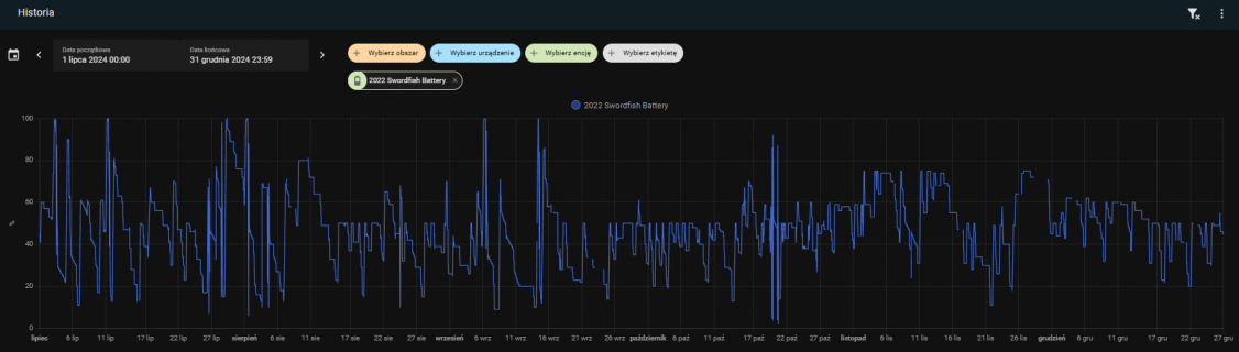

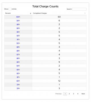

Wklejam moje dane dla LFP która według ekspertów była raczej źle obsługiwana w trakcie ostatnich 20 miesięcy i 37 kkm co jak widać jakoś szczególnie się nie odbiło na baterii.
Przez 8 miesięcy auto jeździło bez kołpaków dlatego mniejszy zasięg na wykresie, teraz na zimowych oponach powróciły na felgi. Od dwóch miesięcy posiadam wallbox w garażu podziemnym, wcześniej ładowany na mieście lub w pracy.
Może się to komuś przyda do analizy przed zakupem. Po dwóch latach zamierzam dokładniej przedstawić temat na forum ale z grubsza auto jak auto, nie ma co wariować na punkcie baterii.
Edit: przebieg 37 kkm, degradacja 2,2% bateria LFP, garażowany (temp min. 10 st. C), użytkowany 20 miesięcy. W zimie w pracy stoi na parkingu pod chmurką.
To na Twoim i moim przykładzie można między bajki włożyć, że 3 czy 4 letni elektryk to będzie szrot. Nawet zakładając co dwa lata 2,5 procent degradacji to 8 letnie auto z 10 procentową degradacją to będzie bardzo dobry wynik.
