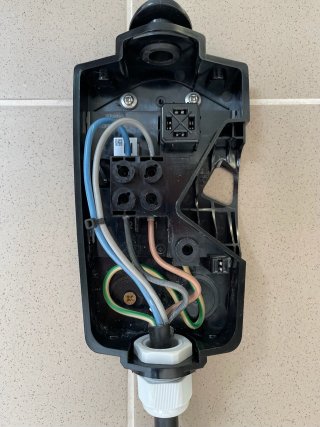

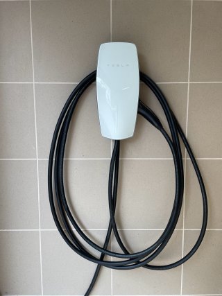

Możesz wrzucić zdjęcie jak to wygląda?
Dzisiaj popołudniu zrobię fotkę, bo będę jeszcze zaciskał końcówki.
