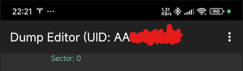

Jeśli masz komórkę z NFC, to możesz za jej pomocą odczytać numer seryjny karty UID, ja akurat używam na Androida oprogramowanie Mifare Classic Tool, można także użyć innego softu np. NFC Reader.
Po odczytaniu karty, pierwsze osiem numerów, to właśnie numer który widzisz w elocity.

Na iphonie to pewnie nie przejdzie, ale mam starego androida z nfc w szufladzie. Dzięki, sprawdzę.

No i bingo, numery nie pasują. Podejrzewam po prostu bałagan w elocity. Ciekawe, kto ma podpiętą moją kartę. Jeszcze jej nie używałem.
