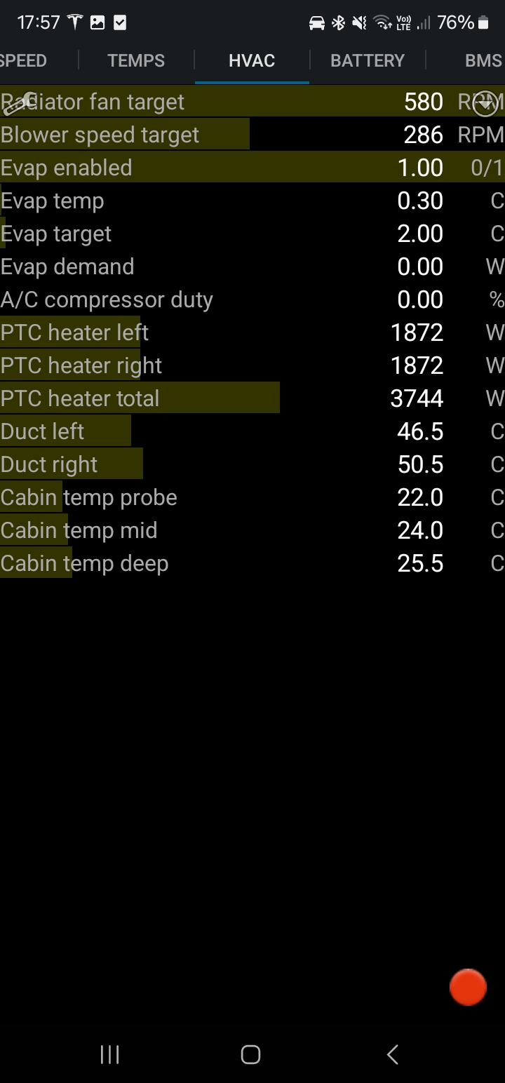

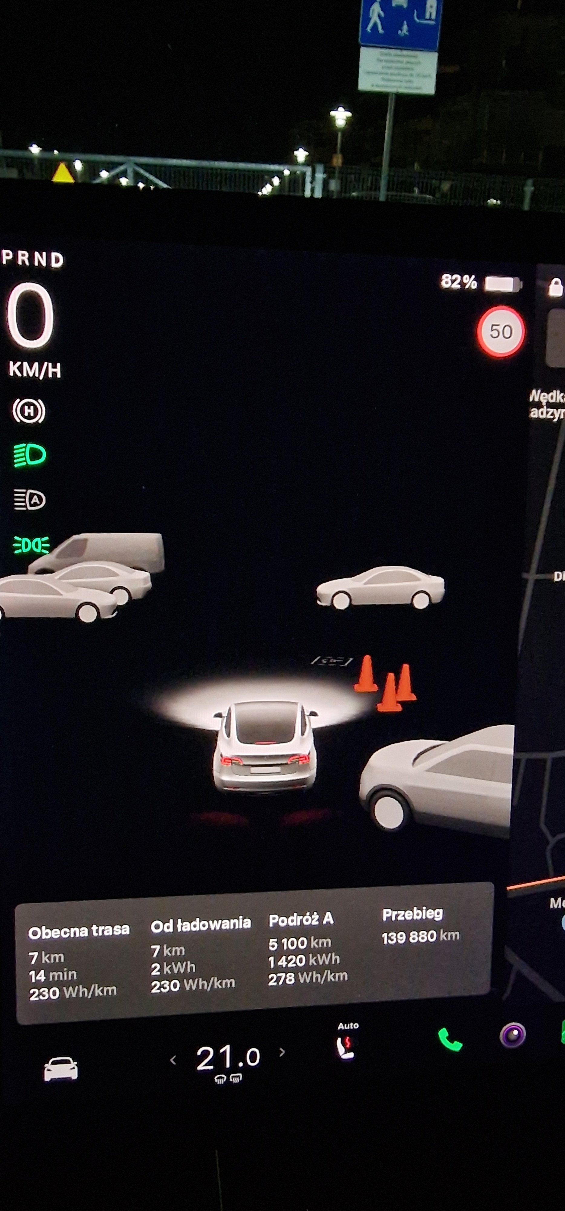

Pozwoliłem sobie zrobić mały test.
Porównanie pompa ciepła(TM3P 2024) vs farelka(TM3P 2020)
-temperatura na zewnątrz 3*C, wilgotność względna 85%
-oba auta stały na zewnątrz, nie były kondycjonowane, wcześniej nimi jeździłem
-start i meta ta sama(7km długości, trasa podmiejska ~70kmh, kilka zakrętów, bez zatrzymywania się do 0kmh)
-temperatura w aucie 21*C, bez dodatkowych ficzerów
Najpierw model 3 performance 2020:
-bateria zagrzana, auto nie dogrzewało baterii więcej niż 20*C.
-średnia z 7km 230Wh/km

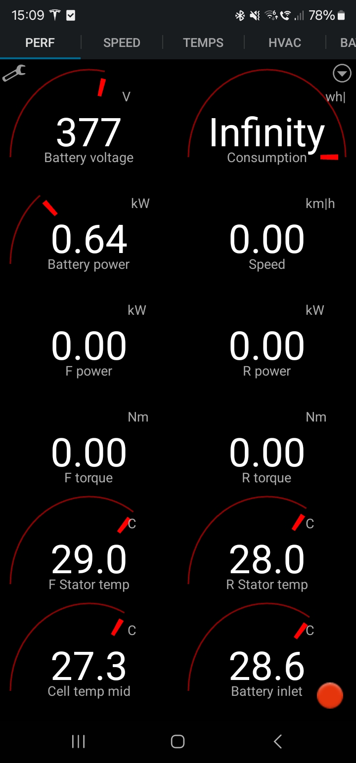

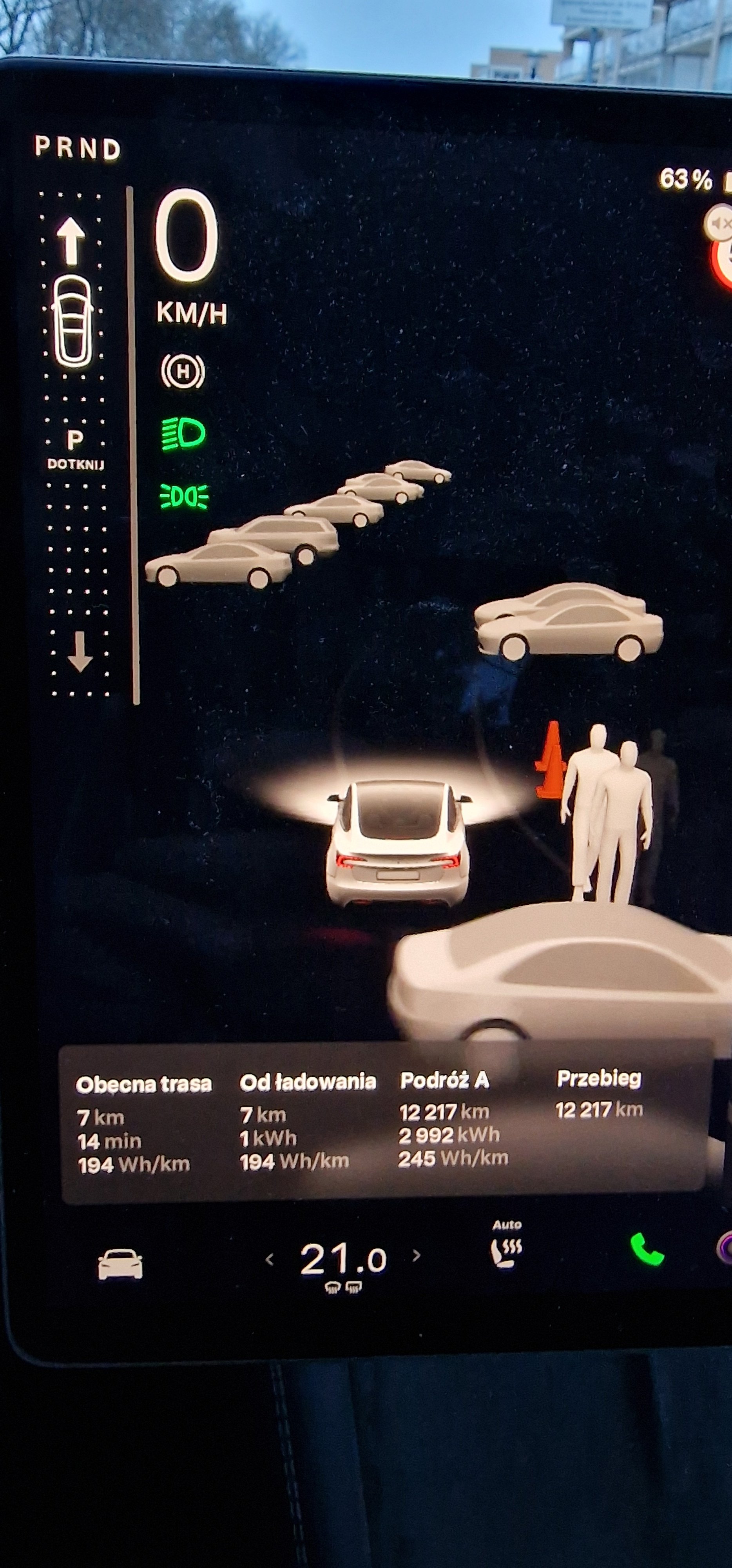

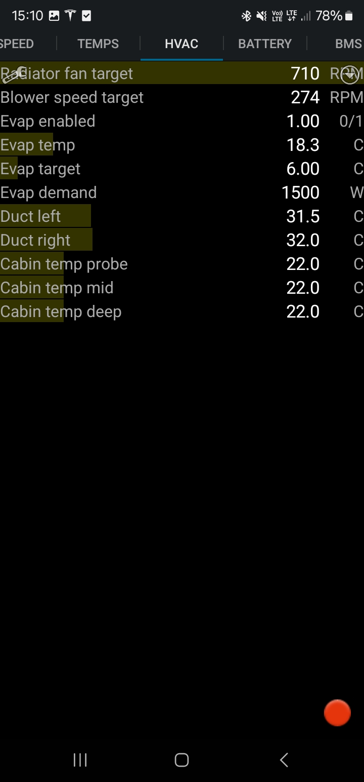

Drugi model 3 performance 2024:
-bateria zagrzana do 27*C i ani drgnie(bardzo długo trzyma taką temperaturę)
-średnia z 7km 194Wh/km

Z tego testu wynika że zużyła około 18% mniej w tym konkretnym przypadku - w internecie mówią o 5-15% w zależności od sytuacji, temperatury itp. Różnica jest, auto jest oszczędniejsze, ale wydaje mi się że zwykła farelka jeśli będzie sporo tańsza w zakupie też będzie okey - ktoś też mówił że w razie awarii będzie taniej, więc to taki minus dodatni farelki.
