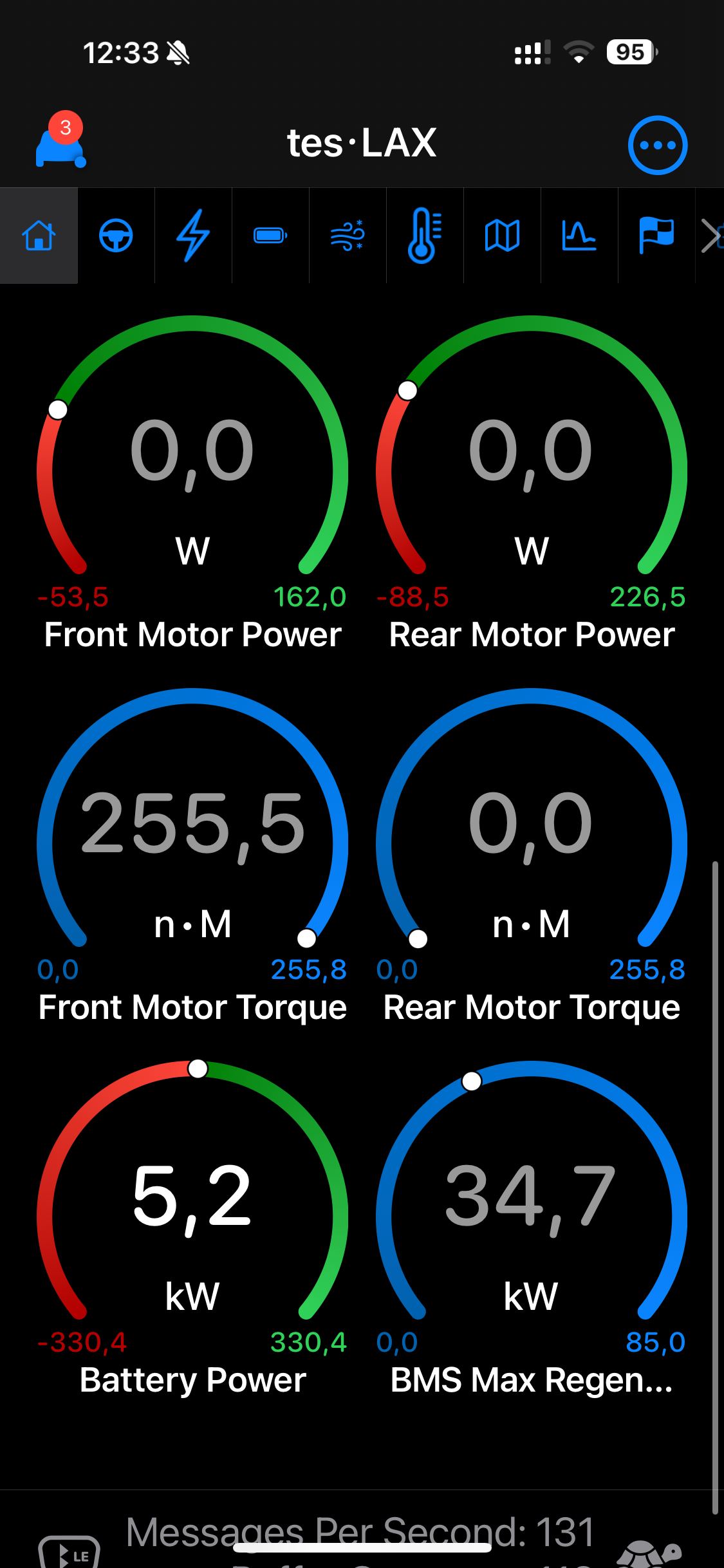

Mnie ostatnio zdziwilo, poranek -1 stopni. Wsiadlem i auto nie bylo podpiete pod kabel i prad do grzania szedl tylko z pompy ciepla, a nie silnikow.

Mnie ostatnio zdziwilo, poranek -1 stopni. Uruchomilem auto nie byl podpiety pod kabel i prad do grzania szedl tylko z pompy.
Przy -1 tak, ale nie przy -22 jak w teście powyżej. Z tak zimnego pompa ciepła nie nagrzeje ;)
