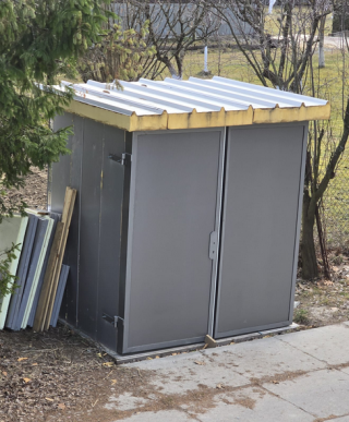

Bateria wysokonapięciowa ma również tą zaletę, że nie potrzebuje dużych przekrojów kabli. Wystarczą solarne.
Dzięki temu możemy umieszczać magazyn dużo dalej od falownika. Jeśli ktoś ma obawy i dmucha na zimne może postawić zewnętrzną "akumulatornię" kilkadziesiąt metrów od domu.
Ja wykorzystałem do tego betonowe szambo, które postawiłem na boku, dorobiłem drzwi i dociepliłem. W miarę tanio i solidnie.

qb4hkm
Podzielisz się fotką jak to wygląda? Niezły bunkier musi być :).
