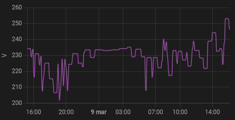

Taaaa.... Zgłoszenie o urządzenie pomiarowe złożone 13.01.2023, do dziś nie wiadomo kiedy będzie. Na swoim przykładzie 260V jak świeci słońce, 187V jak wieczorem (po zachodzie słońca) ładuje auto. Chwilowe to nawet 178 jak sąsiad odpali płytę indukcyjną.
Akurat wykres z wczoraj i dziś gdzie auto się nie ładowało:
Problemem jest transformator, bo jeśli obniżą napięcie żeby instalacje działały to wieczorami nie da się nic zrobić bo napięcie spada często poniżej 200V

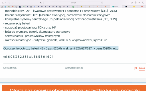

Podpowiadam też, żeby obecnie sprawdzić ceny magazynów energii w Niemczech. Sprzedają bez VATu w tej chwili. Sam się nad tym zastanawiam, bo znajomy kursuje regularnie.
Liczyłem podobny magazyn i opcja z Chin jest faktycznie ciekawa, tyle że kwiatki z cłem i przeprawą w Polsce są niebotyczne.
Ale w UK może być inaczej. Pytanie jakie tam jest cło i czy trzeba dodatkowo tłumaczyć się z zakupu.
Masz może jakieś info co trzeba przedstawić na odprawie granicznej w UK do takiego układu bateryjnego?
625ah x 48v=30kwh za 15900zł netto. T
rochę strzelam ale podejrzewam, że po zużyciu jest to ze 2-3tys warte na złomie. Są firmy które regenerują takie baterie
