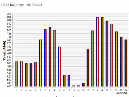

To prawda ale za wysyłany prąd w tarfach godzinowych dostaniesz dużo mniej. Bo ceny gdy będzie słonecznie będą niższe
Nie widać tego po RCM, obecne ceny do sprawdzenia na pse.pl Ceny są niższe niż w porannym szczycie ale dramatu nie ma. W inne dni bywało różnie.
Dziś świeci i wieje i ceny kształtują się tak
