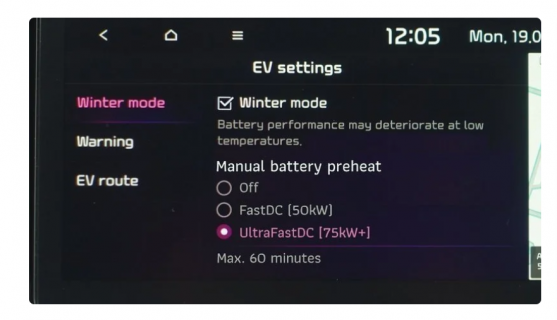

Po aktualizacji w EV6 dali możliwość podgrzania na guzik, w Niro tego nie dodali.

Masz na myśli po aktualizacji softu czy po lifcie? Gdzie można włączyć grzanie?
adamusek
po aktualizacji, natomiast był dopisek
Solved: BMS update available via dealership!

@adamusek to jest z Kia Niro czy EV6? Który rok produkcji? Masz szczegóły której aktualizacji się domagać?
U mnie (EV6 2023, soft teoretycznie aktualny, w tym po akcjach serwisowych) ten ekran wygląda obecnie tak. Jedyną opcja to wbudowana nawigacja.
