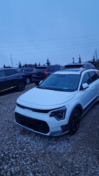

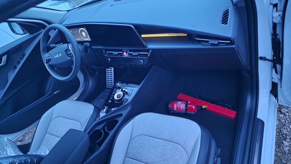

Zobaczcie, co dzisiaj znalazłem. Zgadnijcie co to za wersja. Uważam, że biała ze srebnym wygląda najlepiej, robi wrażenie. Szkoda, że nie zrobiłem zdjęcia wnętrza, jak była otwarta. Wygląda to jasne wnętrze świetnie.
Tak wygląda "moje" Niro XL z szyberdachem i jasnym wnętrzem.

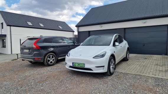

Y właśnie testuję i muszę w tydzień zdecydować, bliżej mi do Tesli, ale jak zobaczyłem moje Niro (udana w ciemno kpngiguracja), to też ładne i mógłbym mieć. Ach :)
