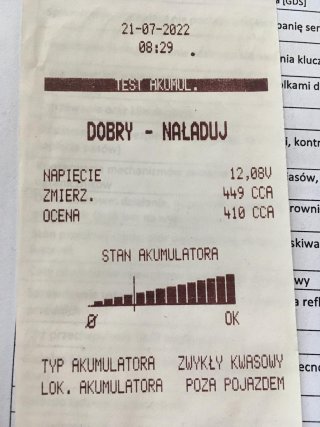

Nadal podejrzewałbym aku 12V.. sprawdźcie u siebie jego napięcie w spoczynku, zanim zacznie się zima :)
A tak wg ASO wygląda aku w stanie dobrym - i od razu mówię, że zanim odpaliłem wrotki na przegląd, to go podładowałem..
Pozdrawiam

A aku w Soul jest AGM czy zwykly ?
