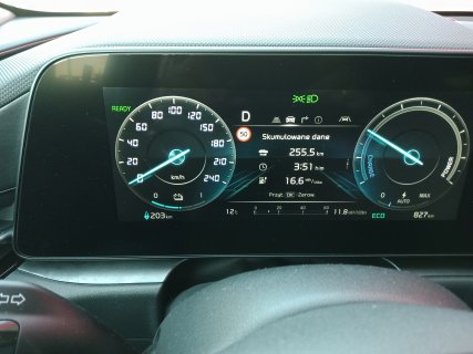

Miałem okazję pojeździć Niro EV i stwierdzam że to auto jest super. Wizualnie dla mnie wygląda naprawdę dobrze. Z przodu miejsca jest naprawdę sporo. Mam przeszło 1,90 cm wzrostu i bez problemu znalazłem bardzo wygodną pozycję za kierownicą. Nad głową przeszło 5 palców przestrzeni, fotel na maxa w dół. Siedzący za mną ma duuużo miejsca na nogi(odległość od oparcia kierowcy), jednak nie jest tam tak wygodnie jak na przednich fotelach. Komfort jazdy jest ogromny. Jazda po mieście i wchodzenie w zakręty, ronda, progi zwalniające itp to oczywiście dla mnie, sama przyjemność. Zawieszenie jest bardzo komfortowe. Dynamika bardzo wystarczająca :)
Spokojna jazda po mieście przeszło 10km = 10,5 kW/100km. Zrobiłem testy :) na drodze ekspresowej po 20 km na tempomacie - 90km/h= 15,5 KW. 110km/h= 18,4 KW. 120km/h= 21,6 KW. Cała jazda 250 km = 16,6kW/100km.
Ładowanie z gniazdka z 48%-82% = 9,5h.
