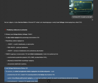

będę pożyczał ze sklepu taki stacjonarny prostownik z funkcją rozruchu który potrafii dostarczać 100A ciągłego i powyżej 12V, riviany zwyczajnie nie lubią niskiego napięcia i już przy 11.90V potrafią wariować tak jak inne auta przy 10,5V - dlatego też nie załącza mi modułów i nie świeci lewa strona
dziwna też sprawa bo jak jechałem wcześniej na 2 dużych 90Ah zanim zrobiłem wczorajsze obejśćie to jakby auto rozładowywało mi bardziej akumulator który był wpięty jako drugi, niestety nie mam miernika który by potrafił mierzyć prąd powyżej 10A, czemu primary wejście akumulatora bierze sporo mniej niż secondary
no i też mega dziwne bo ten duży mój agm jest sprawny, ma naładowany 12,5V i jak dostaje obciążenie od riviana to spada mu właśnie do tego co multimetr pokazuje na fotce
chat GPT i kolega @ragni z R1S mimo sporo na PW pomaga
wrócę do tego w poniedziałek i dowalę mu 13V stałego jak się będzie dało, 13,5V to ładowanie gdy załącza DC-DC
