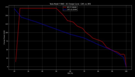

zibizz1
Moim zdaniem to wina LFP.
Jesli długo nie ładujemy do 100% to Tesla zawyża wskazanie % i dopiero pod koniec ładowania odkrywa prawdziwy poziom % ale nie moze go cofnąć wiec raz mamy wskazanie 99% bo rzeczywiście jest 99% i mamy 15kW a innym razem pokazuje 99% i nadal ciagnie 40kW bo tak naprawdę ma np 96%
Wiec jeśli to drugie ładowanie tego dnia to przy 99% będzie już wolniej niz za pierwszym razem.
@pawel pawel @Raf24 zgadza się taka hipoteza?

GrzesiekG
Raczej obstawiałbym fakt, że LFP przy dłuższym ładowaniu ma ograniczaną prędkość ze względu na zbyt wysoką temperaturę. Dlatego krzywa ładowania będzie wyglądać inaczej w danym przedziale, w zależności od tego skąd zaczynamy się po niej poruszać i jakie są warunki na zewnątrz.
