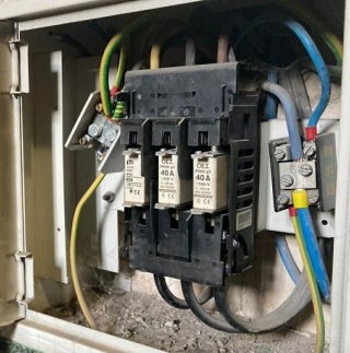

Tzw beemy np jak na zdjęciu . Do tej cz skrzynki teoretycznie nie mamy dostepu teoretycznie..
Moze byc też ktos inny do tego podpiety?
Liczniki tez potrafią monitorować maksymalne pobory i jak to będzie nagminne, to też teoretycznie można się przyczepić o przekroczenie parametrow zawartych w umowie...
Dokładnie takie potwory 😜 Nikt inny tam nie jest podpięty, to skrzynka na moim domu jednorodzinnym. Licznik też mam raczej archaiczny , ale z pewnością policzy ile energii zużyłem i za nią zapłacę 🤗. To oczywiście rozważania teoretyczne, wystąpię o zwiększenie mocy. Bardziej chodziło mi o to, że po prostu wystarczy w tym wypadku wymiana bezpieczników bezpośrednio przed licznikiem

Jak nie ma plomby to wymień. Kiedys dawalem 50ciogroszówke dla lepszego kontaktu. (stare korkii)
Jak mi wywaliło takiego beema to też sam wymienialem, bo mam nielegalny kluczyk do, szafki i do tego trzeba mieć specjalną rączkę do tych bezpieczników, bo tu żartów nie ma.
U nas nawet goscie z energetyki dawali wiecej bo wielu ich potem wzywalo.
Co kraj to obyczaj. Teraz już się ucywilizowalo i licznik z sim, skrzynki pozamykwne plomby itp. Ale jak sie ma znajomego elektryka to warto miec dostep do obu cz skrzynki.
Ilość pobranego prądu to swoją liczy się drogą ale moc chwilowa poboru to inna sprawa
po 1. Jeśli masz "klasyczne bezpieczniki" 25A to one nie przyjmą wkładki większej niż 25A. Jak już je wyrzucą to pewnie zainstalują wyłącznik o odpowiednim prądzie.
po 2. W skrzynce na ścianie trzeba dać 2 stopnie wiecej niż te 32A czyli 50A lub 63A. Obstawiam 63A
po 3. Przewody muszą mieć przekroje odpowiednie do tych prądów, czyli też mogą być do wymiany
po 4. A co masz na wejściu instalacji jako wyl. główny? Różnicowkę 25A?
