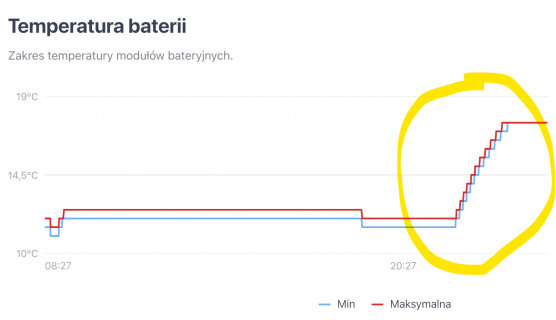

Skąd masz odczyt temperatury baterii? Tessie? Da się to wyciągnąć w teslamate?View attachment 22660

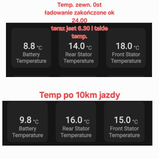

U mnie nawet ładowanie z mocą 5 kW podgrzewa baterie o prawie 10 C. Powoduje to nawet podgrzanie wnętrza o 3 C. Tmeperatura w garażu stała 10 - 11 C. Sprawność ładowania 96%
@Michal mądrzenie się na podstawie teorii vs praktyka 🤣
"Przy ładowaniu AC bateria praktycznie się nie podgrzewa." - przetestuj u siebie i daj znać bo jednak doświadczenia tu są odmienne. Albo wskaż gdzie robimy błąd.
I to jest chyba całe clue. Albo sam czujnik oszukuje i cała bateria wcale nie jest aż tak ciepła. Tylko że mierzymy deltę, a odczyt jest z tego samego czujnika.mhm, w efektywnie ogrzewanej masie popełniamy chyba największy błąd.
