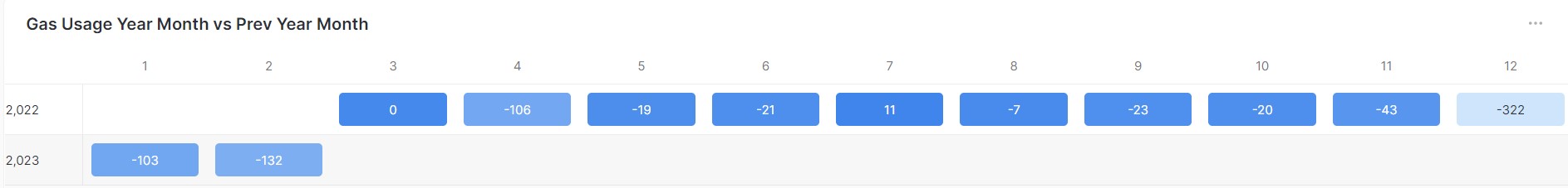

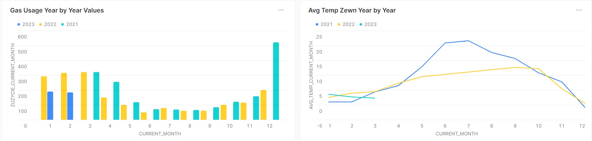

Kolejny przykład ... ponieważ przed końcem roku wiedziałem że wciąż mam nadmiar prądu z PV w jednym domu gdzie wciąż używałem gazu i prąd przepadnie, zdecydowałem się na instalację klimatyzacji która wspomoże piec gazowy .. planowałem że z 12 obiegów podłogówki klimatyzacja wyłączy 3 albo 4 pętle. Miałem do wyboru jakiegoś chińczyka za 2,2k PLN albo np Panasonica za 4k. Oczywiście wybrałem Panasonica bo wiedziałem że lepiej moduluje, będzie oszczędniejsza itp. Tak się składa że od jakiegoś czasu loguje sobie na Snowflaku różne parametry domu .. w tym i zużycie gazu i bardzo ładnie widać jak klimatyzator zredukował zużycie gazu. Od września do końca lutego ( a sezon jeszcze trwa ) oszczędności sięgają 1200PLN.
Oto wykresy (temp w lato 2022 nie zbierałem więc wykres temperatury trochę skrzywiony ale zima jest ładnie odwzorowana) wraz z obliczeniami za stawki z faktury:
Okres | m3 | wspolczynnik | ilosc kWh | cena | netto | Vat23% | brutto |
od 202209 do 202302 | 550 | 8,052 | 4428,6 | 0,20017 | 886,472862 | 203,8887583 | 1090,36162 |
od 202209 do 202302 | 550 | 8,052 | 4428,6 | 0,03404 | 150,749544 | 34,67239512 | 185,4219391 |
| | | | | | | 1275,783559 |
Teraz możesz powiedzieć że Panasonic mi się nie opłacał bo chińczyk by mi się zwrócił w ciągu praktycznie roku ... a tak na zwrot będę czekał 2 albo 3 lata.
A dodam że stawka którą mam jest wciąż bardzo niska .. znam osoby które dużo więcej płacą za gaz i wtedy zwrot byłby dużo szybszy.
Czy Panas się opłacał .. według mnie tak bo zużył na tyle mało prądu że mogę sobie kupić kolejnego (jeszcze mam nadmiar z PV) i wyłączyć kolejne 3 obwody.
