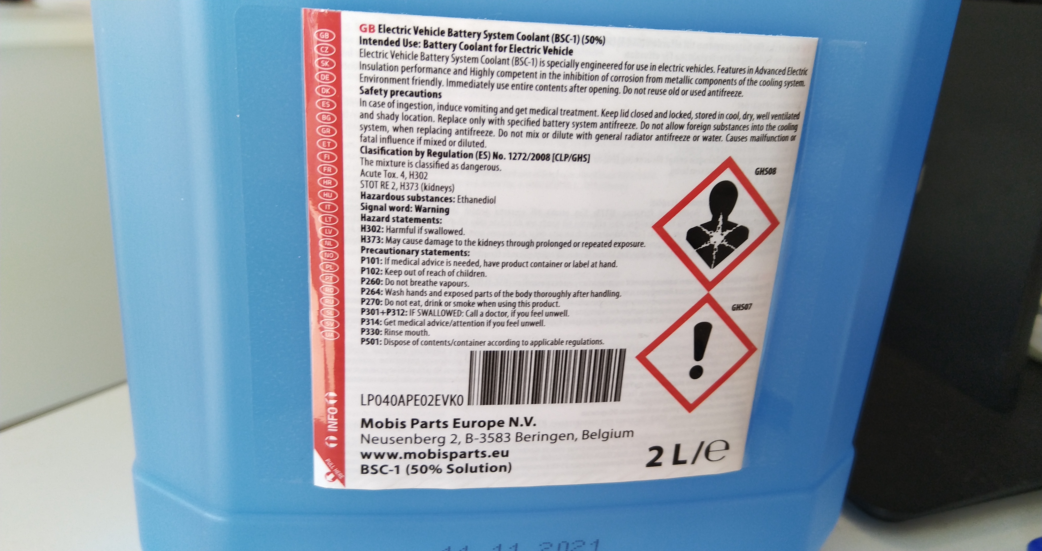

OK, a co powiesz o tym rozcieńczaniu albo jego braku..? Na butli jest 50% solution, ale co to kurna znaczy..
na butli musi byc napisane czy mozna lac bezposrednio czy trzeba rozcienczac 1:1 - przypuszczam ze to co masz mozna rozcienczac
co do rozcienczania baaardzo wazne jest zastosowanie wody dejonizowanej a nie destylowanej czy demineralizowanej
No i poza tym 50% solution na przodzie butli nic więcej nie ma, a z tyłu też takiej informacji nie znalazłem.. :(
No pamiętam żeś o tym pisał.. muszę tego poszukać tak na wszelki wypadek :D
A, wygląda na to, że dejonizowana = demineralizowana..?
Woda demineralizowana (woda dejonizowana) – woda pozbawiona obcych jonów przez wielokrotną destylację lub przez wymianę ich na jony wodorowe i wodorotlenowe za pomocą dejonizatora

vwir
Pociągnij tam gdziej jest napisane "Pull here".
Tak jeszcze w ramach ciekawostki: https://static.nhtsa.gov/odi/tsbs/2020/MC-10179247-0001.pdf
Już mniejsza o to czego dotyczy procedura, ale jest tam napisane:
"Confirm coolant color in the vehicle’s coolant reservoir tank. Do not order blue coolant for green coolant vehicle, colors cannot be mixed"
No i jeszcze taka tabelka:
"Green Regular coolant 50/50 mix with water"
"Blue Use only Hyundai P/N 00232-19091 Do not mix with water"
Na koniec jeszcze raz:
"There are 2 types of Coolant as identified by color. The correct coolant must be identified and you cannot mix coolant between the 2 types. The blue coolant is a special low conductivity coolant and is not to be mixed with water, unlike the regular green coolant."
Szczerze mówiąc to się boję - że potem w ASO mi powiedzą, że ruszane czyli niepewne.. 🤣
Czyli chyba zero mieszania niestety.. ale Hyudai przynajmniej sprzedaje to w butlach 5L w cenie 57EUR (taką ofertę namierzyłem w necie), ciekawe czy ASO KIA uzna, że to ten sam płyn.. bo cena tego od KIA to zdzierstwo w takim przypadku. Zrobię chyba zwiad w H, czy mają to cudo i w jakiej cenie :D
Ten jest niebieski, i w KIA, i w Hyundai'u
