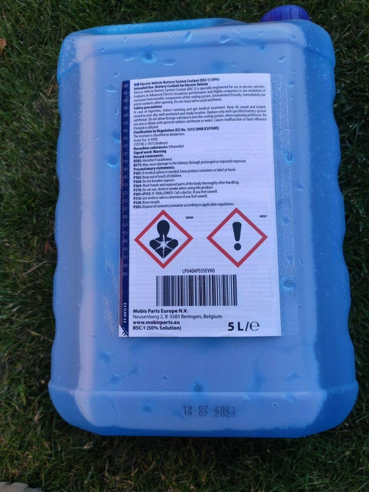

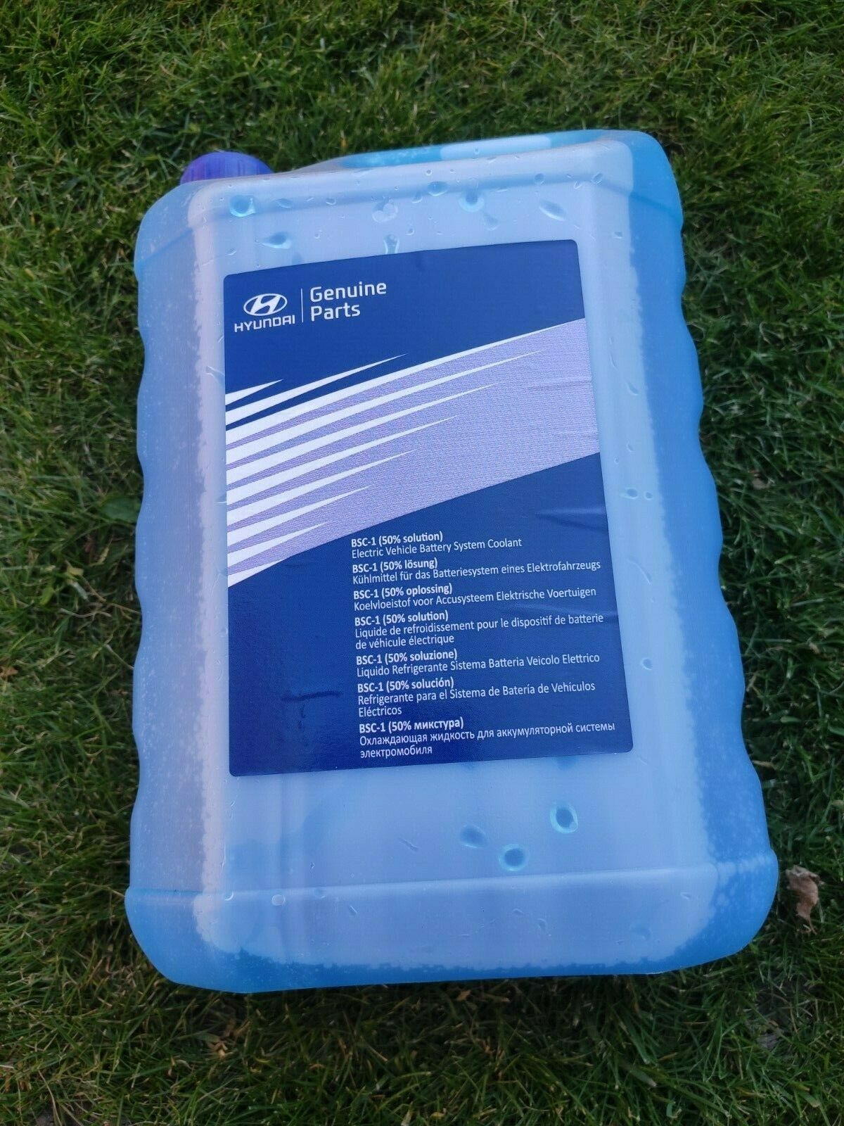

4. Z tymi 5l opakowaniami to trochę jak z yeti - niby są ale nikt ich nie widział. W USA/Kanadzie nawet nie wiedzą że są jakieś większe niż 2l. Pokazałeś 2 ogłoszenia ale nigdzie nie udało mi się znaleźć PN dla opakowania 5l KIA. Dla Hyundaia niby jest podane LP040APE05EVH0 ale nie wygląda ono na zgodne z systemem numerów obowiązującym dla Hyundai więc coś mi nie pasuje.
Proszę bardzo, kolejny 'dowód' że 5L istnieją 🤣
A takie dziwne numery towaru ma też KIA, jeśli chodzi o ten płyn..
