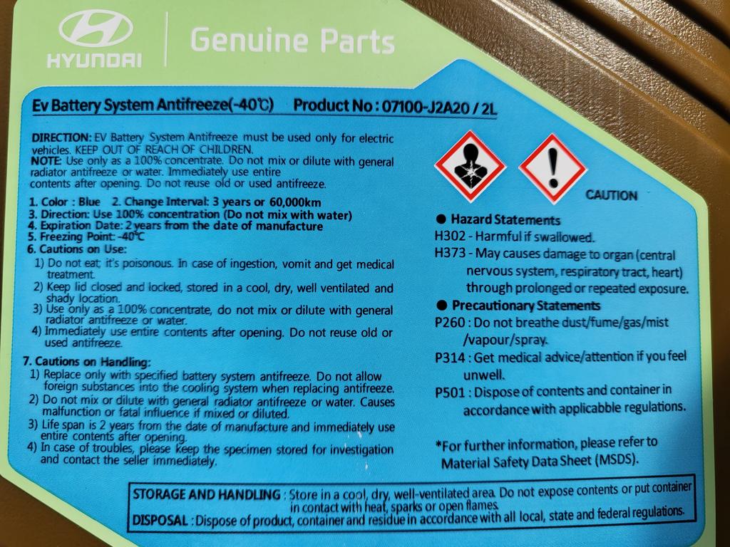

Przecież jedno z drugim się nie wyklucza. Jak dużo jeździsz i zrobisz np. 60kkm w dwa lata to wymieniasz płyn po interwale przebiegu, jeśli jeździsz mniej i miną 3 lata to po interwale czasowym.
Poniżej zdjęcie starszej wersji opakowania tego płynu, interwały są wyraźnie zaznaczone.

I ja to dokładnie tak rozumiem. Czyli wymiana dla dużo jeżdżących będzie prawdopodobnie wcześniej niż po 3 latach, a dla jeżdżących mniej niż 20kkm rocznie podczas przeglądu po trzecim roku. @Cav dobijesz do 60k w przeciągu najbliższego roku?
Dokładnie o to pytam.
Tyle że ASO twierdzi co innego, że na 3 przeglądzie, czyli po 45 kkm wymiana.
I teraz pytanie - czy oni się mylą, czy jednak wcześniejsze zaliczenie 3 przeglądu skraca interwał dla płynu.

Jeśli ten 3 przegląd ma miejsce po 3 latach to maja rację. Jeśli chcą wymieniać np. po 2 latach/45 kkm to się mylą. Tak naprawdę najważniejsze jest to co masz wydrukowane w książce serwisowej, jak tam masz podane 60 kkm / 3 lata to spokojnie możesz odmówić wcześniejszej wymiany chyba że udowodnią Ci dlaczego potrzeba wymienić wcześniej.
