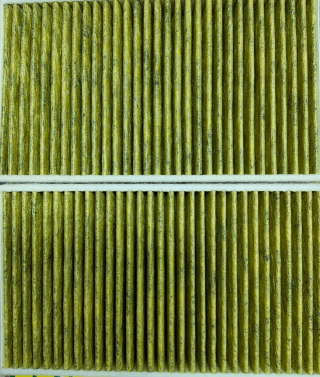

Więc zabrałem się dzisiaj za wymianę filtrów kabinowych, aczkolwiek po wyjęciu moich starych oryginalnych, oczom mym ukazały się filtry w stanie "jak nówki", a przebieg mojego Y to aktualnie niecałe 66kkm. Poniżej fotki moich starych filtrów.
Tutaj mała ciekawostka, zważyłem zarówno swoje oryginalne filtry, jak i te które miałem pod ręką i wyniki są następujące (waga dotyczy kompletu 2 sztuk):
OE 1107681-00-C - 423g
BOSCH 0986628583 - 270g
MANN FP25015 - 355g
Mój wybór padł na filtry MANN FP25015

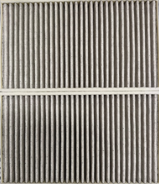

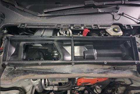

Jak już miałem wenę, to zajrzałem od razu do filtra HEPA, w sumie nic trudnego, wystarczy zdjąć osłonę, tą nad frunkiem, następnie odkręcić frunk (4 śruby M10) i odpiąć lampkę, a następnie odkręcić górną osłonę filtra HEPA (10 wkrętów T20) i oczom naszym ukazuje się filtr HEPA, który składa się z 4 filtrów.
W sumie u mnie jak na 66kkm wyglądał całkiem spoko, jednak tutaj trzeba mocno wziąć pod uwagę, w jakich warunkach użytkujemy samochód, a także to gdzie samochód jest parkowany/garażowany.
W pierwszej kolejności przed wyjęciem filtrów, zalecam odkurzenie zanieczyszczeń z ich powierzchni, aby nie wytrząść zanieczyszczeń do kanałów wlotowych.
Ostatecznie nie wymieniłem u siebie filtrów HEPA, dałem im jeszcze rok życia ;), zgodnie z zaleceniem Tesli, wymienię je po 3 latach.

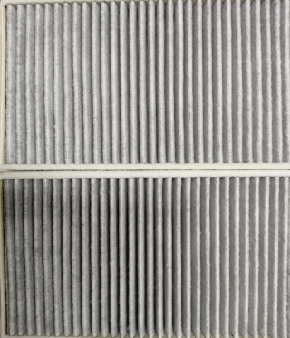

Przy okazji jednak dokonałem pomiarów wagi (waga kompletu 2 filtrów)
filtry dolne OE 1658375-00-B (te z kratką) - 577g
filtry górne OE1658376-00-A (węglowe) - 996g
filtry górne MANN CUK46025 - 966g
Przy okazji zaktualizowałem opis filtrów umieszczonych wcześniej, zmieniając nazwy na dolne (te z kratką) i górne (węglowe) myślę, że tak będzie prościej ;).
