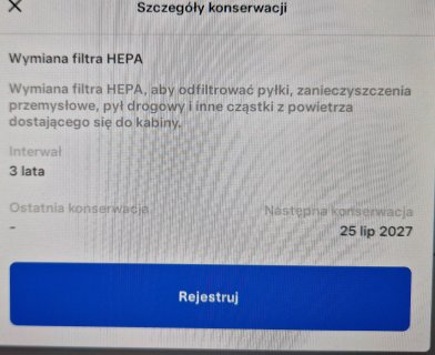

Od ostatnich aktualizacji, mozna sprawdzić stan filtrów, w menu serwisowym.
a jak?
widzę tylko zalecaną datę wymiany i pewnie pokaże się data wymiany po wciśnięciu reset.

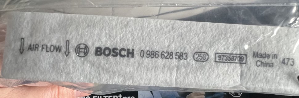

No więc wymieniłem filtry kabinowe na Bosch

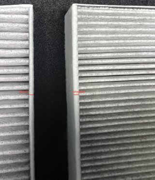

Zauważyłem, że oryginalne filtry mają grubszą powierzchnię (na dłuższym boku) od tych z Boscha jak na zdjęciu poniżej
Sama wymiana prosta, ale w moim modelu trochę inna od tej z filmów instruktażowych ze strony Tesli.
Odkręcasz tylko 1 śrubę i wyciągasz spinkę, a nie jak na filmie jest pokazane, że odkręcasz 4 śruby. Sa one po prawej i lewej stronie osłony pod schowkiem.
Reszta czynności tak jak na filmie instruktażowym Tesli.
Cała zabawa na spokojnie 15 min.
U mnie bardzo ciężko było wyciągnąć tą boczna osłonę. Jet ona tylko na zaczepach ale mocno trzymała. Może dlatego że jest zimno i że była ściągana pierwszy raz.

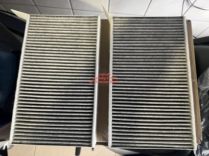

Same oryginalne filtry na moje oko nie wyglądają źle i wydaje mi się że mogły by jeszcze popracować. Jednak i tak już blisko terminu dwóch lat, więc wymieniłem. Teraz zobaczę czy zjawisko parowania zniknie.
Stare filtry (oryginalne)

Trzeba wejśc w Menu serwisowe, i tam pokazuje procent zanieczyszczenia filtru.
dziękuję za informację, wcześniej tego nie znalazłem. Będę to sprawdzał, fizycznie też bo filtracja dla mnie jest bardzo ważna i trzeba podkreślić że w TMY jest ona na wysokim poziomie.
teraz jedynie nasuwa się pytanie, na podstawie czego te % są liczone? Jak na podstawie przepływu to super.
mi pokazuje 100% kabinowy i HEPA, auto z sierpnia, przebieg 26tys.
Hermes
Raczej odwrotnie - nie procent zanieczyszczenia filtra, tylko procent żywotności.
Bo mi pokazuje 97% po 18 tys. km i 11 m-cach, więc musiałbym już dawno wymienić ;) :D

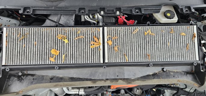

Dlatego zaraz po zakupie zamontowałem od chińczyka takie kratki, żeby duże kawałki nie mogły wpaść do środka filtra.
Edit:
To w sumie jak wygląda ten przepływ/kolejność powietrza, bo tak teoretycznie najbardziej narażone na zabrudzenie powinna być pierwsza linia filtrów, które są na zewnątrz pojazdu - ale wymieniać częściej trzeba jednak filtry w kabinie?
Czyli - dobrze rozumując? - powietrze wpierw przechodzi przez HEPA i takie mocno dosyć oczyszczone wchodzi do kabiny i przechodzi przez filtry kabinowe, tak? I te drugie częściej zmieniamy, bo... - bo co? Bo są "nie HEPA" czy z innego powodu?
