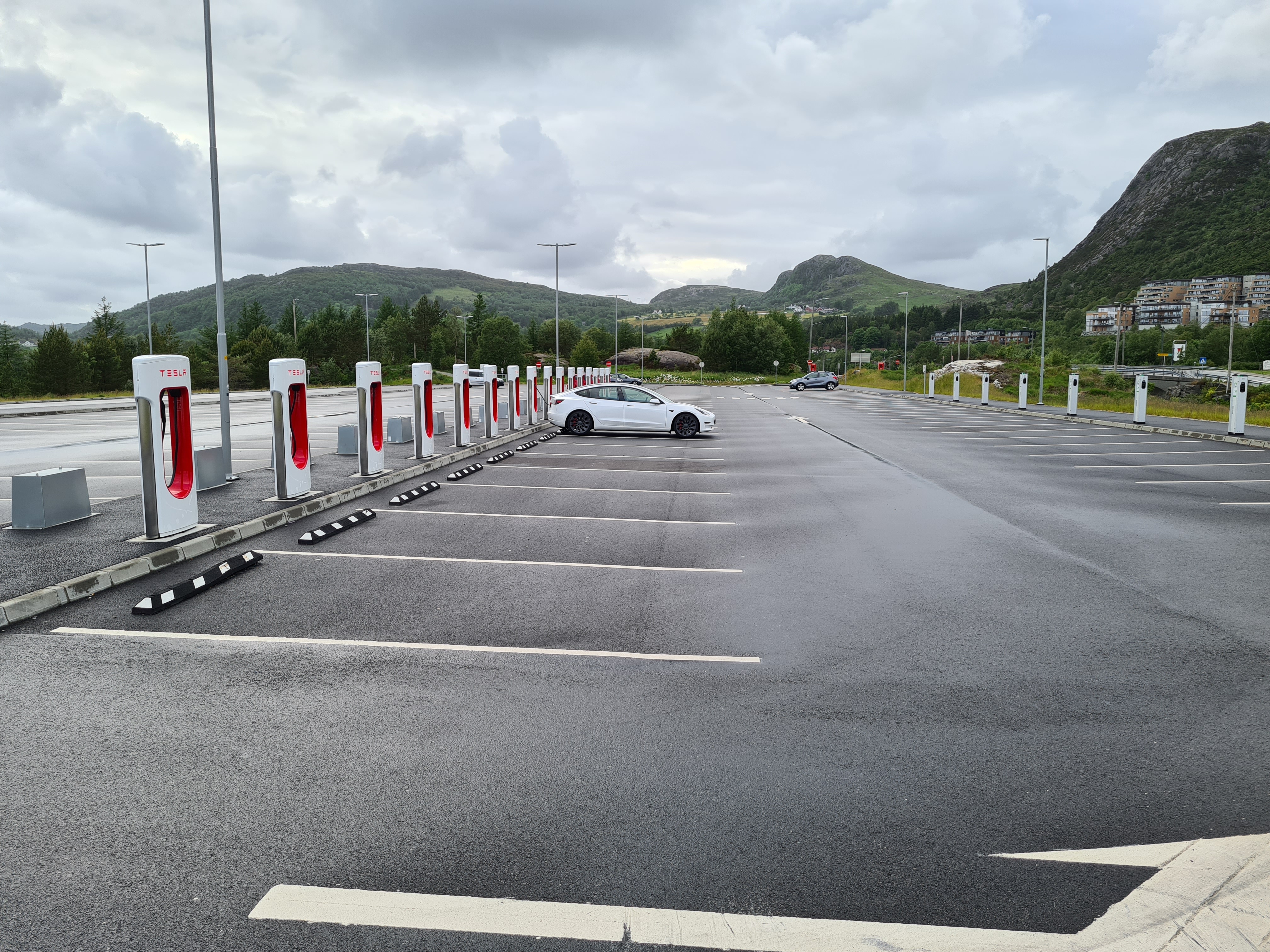

i to mnie po prostu rozwala, "nasze" superchargery nie dośc że odżałowane po 2 sztuki V2 nna miejsce, to jeszcze tak ciasne miejsca że jak przyjadą 4 auta to chyba środkowi przez zamkniete drzwi musza wychodzić
adamjttk_1
Norwedzy sobie zapracowali na te SC, w przeliczeniu na mieszkanca nie wiem czy gdzies wiecej Tesli sie sprzedaje ;)
W PL jak juz kilka tysiecy sprzedadza TM3/TMY to tez pewnie ogarna infrastrukture z prawdziwego zdarzenia.
Natomiast ja mam te SC 15 min drogi od domu i mimo darmowego ladowania w 2021r bylem tam moze ze 3-4 razy raptem.
Tak jak tez widzisz - swieca pustkami zazwyczaj, wallbox i ladowanie auta w domu rzadzi!
