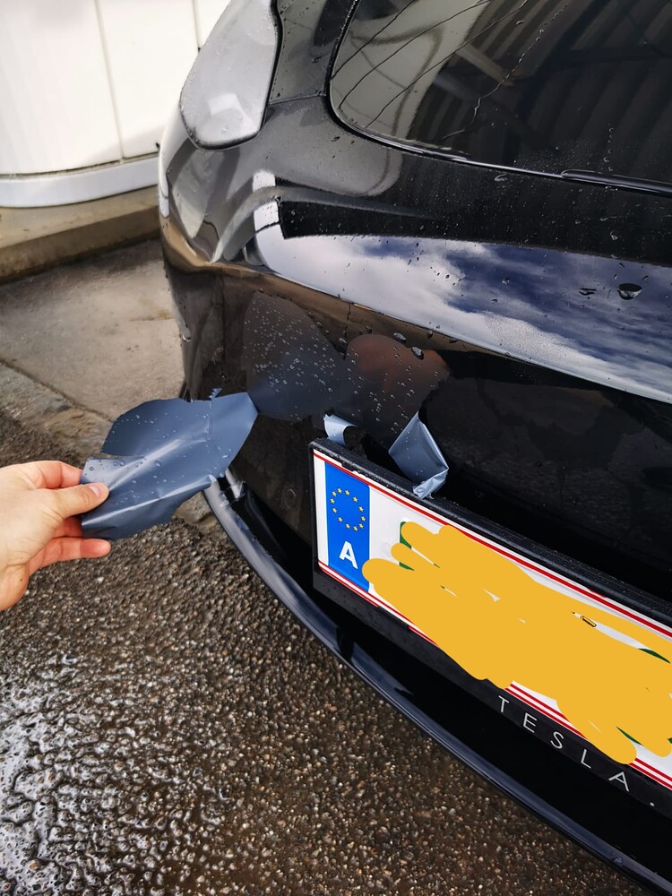

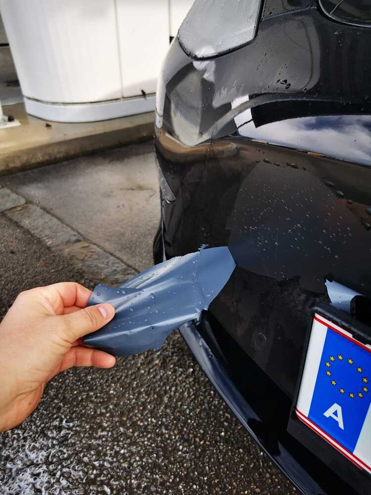

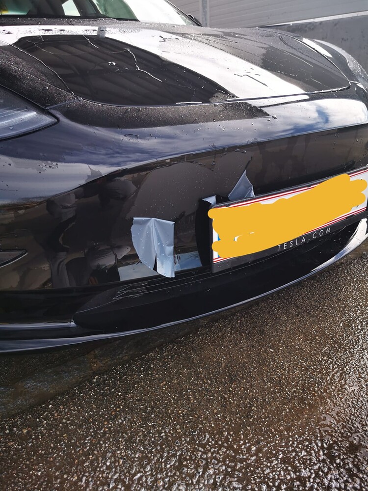

Właściciel z Niemiec odebrał samochód, sporządził protokół, a teraz Tesla twierdzi, że nie usunie wad, bo, cytuję: "mieszczą się w zakresie tolerancji". To jest słabe.
"Dwie wady lakieru na przednim i tylnym zderzaku (już wykryte w hali dostawczej i zgłoszone przez pracowników, a następnie zgłoszone ponownie przeze mnie) nie zostały zaakceptowane i zostały tylko przetarte na miejscu. Mieszczą się w „zakresie tolerancji".

Pytanie czy ten zderzak to jednostkowy akurat prawdziwy przykład malowania bez odtłuszczenia, czy problem zupełnie inny.
Bartosz
Narracja na ogół jest jedna, mówiąca o jednostkowości wszelakich problemów lub małej ich skali. To jest przemysł, te samochody „spadają” z taśmy jak kartony mleka. Może być walnięta jakaś partia, ale nie jedna sztuka. Wiadomie u jednych problem ujawni się szybciej, u innych później, a u niektórych wcale.
Bartosz
Ja mysle ze ludzie tez przesadzaja z myjkami. Zbyt blisko przykladaja.
Pewnie masz rację, ale musisz przyznać, że te nieszczęsne myjki są wyjątkowo zabójcze dla Tesli, chociaż ich właściciele nie mieli problemów z wcześniejszymi samochodami, chociaż myli je w ten sam sposób. Poza tym na tych zdjęciach widać, że lakier wyjątkowo lekko i chętnie odchodzi od podkładu, ma gładkie krawędzie i nie złuszcza się po kawałku.
