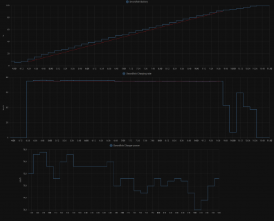

Pytanie, czy to jest jeszcze ładowanie. Wiem, że coś tam się niby jeszcze do baterii ładuje w tym czasie ale ciężko ten proces nazwać ładowaniem, bo chyba nie to jest jego celem. Pobór energii przez EVSE też w tym czasie będzie pewnie malutki.
Jeśli chodzi o ładowanie w zakresie 7-100% to mam akurat dane pod ręką. Na górnym wykresie dodałem czerwoną prostą łączącą pierwszy i ostatni "schodek" w czasie ładowania stałą mocą, a na drugim wykresie czerwona linia pokazuje jaka powinna być stała moc ładowania. Trzeci wykres na dole pokazuje przybliżenie na okres "w miarę stałej" mocy ładowania - widać, że są jakieś małe wahania ale nie wydają się być związane ze stopniem naładowania baterii.
No pewnie, że to jest ładowanie. Przecież balansowanie nie zaczyna się gdy masz już 100%, tylko gdy masz mniej niż 100%. Widać to właśnie po mniejszej mocy ładowania. W zależności od sytuacji zaczyna się w okolicach 90%+. Jak najbardziej jest to ładowanie, jedyna różnica jest taka, że nie są ładowane wszyskie ogniwa. Te, które mają najwyższe napięcie są utrzymywane na obecnym poziomie (lub wręcz rozładowywane) za pomocą dołączonego obciążenia. A ogniwa o niższym napieciu są ładowane tak jak przy stanie niższym niż 90%. Na Twoim drugim wykresie zaczęło się w okolicach 9:40.
