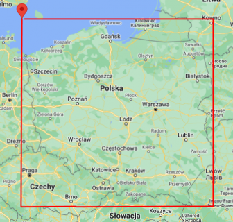

Razem z tymi w Czechach?
Michal
Tak - nie chciało mi się sensownie przycinać obszaru polski jak pobieram dane o Superchargerach i Destination chargerach Tesli, więc mamy kwadrat obejmujący Polskę, albo może nawet trochę szerzej:
PHP:
if(latitude >= 49 && latitude <= 55 and longitude >= 14 && longitude <= 24){
zrobiłem to, żeby sprawdzić jak działa i już tak zostało :D
Michal

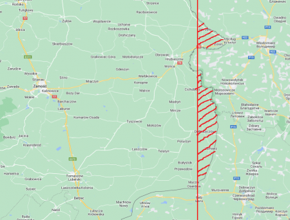

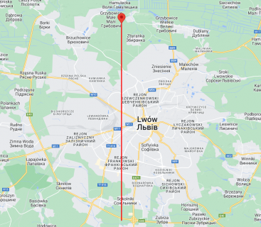

Wyklinałem jeszcze mapę pokazującą jak wygląda ten kwadrat [tutaj]:
Okazuje się, że jak kiedyś pojawi się ładowarka Tesli przy granicy w okolicy Zamościa, to nie wezmę jej pod uwagę - no nic, musimy jakoś z tym żyć :D
Michal
Kilka dzielnic tylko, ale oddajemy w zamian kawałek powiatu Hrubieszowskiego :D
