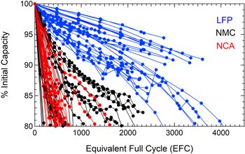

2021 SR+ ma mieć baterie którą można ładować do maksa i rozładowywać, plus ma mieć mniejszą degradację.
A jakie są wady tej baterii?
Tak jak piszesz, degradacja ogniw LFP jest dużo mniejsza niż NMC czy NCA. Dodatkowo ogniwa LFP są dużo tańsze wiec producent może obniżyć cenę samochodu, lub mieć większy zarobek na nim.Dodatkowym plusem jest większy zakres akceptowalnych temperatur. Niektóre źródła piszą o -30/+60C (dla porównania ogniwa NCA stosowane w starszych SR+ 0/45C). Masa ogniw jest praktycznie taka sama. Z wad to przede wszystkim pojemność energetyczna trzy razy mniejsza niż niklowe oraz niższy voltage. W związku z tym nie nadają się do samochodów gdzie wymagany jest dłuższy zasięg.
Decyzja Tesli wydaje się bardzo przemyślana. Wcześniej w SR+ stosowała po prostu mniejszą baterie, teraz bateria gabarytowo powinna być taka sama jak w LR czy P, jednak z powodu pojemności energetycznej ogniw, sama bateria ma mniejszą pojemność. Stąd różnica wagi w modelach SR+.
Osobiście uważam, że z powodu pompy ciepła i właśnie ogniw LFP, SR+’21 wydaje się lepszym samochodem niż wcześniejszy SR+. Wiadomo, technologia idzie do przodu w ekspresowym tempie. Zobaczymy co będzie za 5 lat.

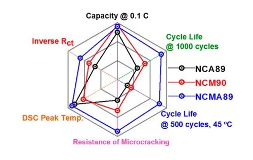

Niestety, wszyscy producenci aut elektrycznych łącznie z Teslą starają się wyeliminować kobalt z ogniw. Niestety dla dużych pojemności energetycznych jest on niezbędny. Obecnie udało się zejść do 10% kobaltu w ogniwach.
Tu nie chodzi o ogniwa „Panasonic” czy innych firm. Przede wszystkim chodzi o chemię. Ogniwa Panasonic bazują na chemii NCA, która charakteryzuje sie dużą pojemnością energetyczną. Reszta producentów używa chemii NCM. Degradacja ogniw jest delikatnie niższa, ale pojemność energetyczna również niższa. Zawsze coś za coś. Obecnie nowe TMY LR i P mają dostać ogniwa LG oparte na chemii NCMA.
