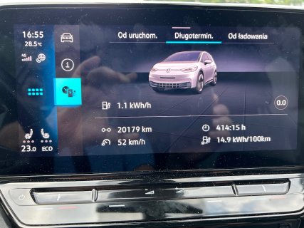

Nasza średnia z ostatniego czasu nie jest taka zła, oczywiście zima to minimum 20 kWh/100 km

By4la tu niejedna dyskusja ..Brutto , netto
Brutto to grzanie , straty , przygotowanie , czasem alarm (sentry itp ), budzenie auta aplikacją, więc auto pokaxu4je swoje, a evse i ładowarki swoje, a do tego przedliczniki swoje .
To ze np Tesla itp pokazuje 15 nie oznacza że tyle zużyliśmy, do tego kilkanascie innych różniących nas warunków.
Teren , noga , temperatura , wiatr , .... sposob ładowania .itd ....

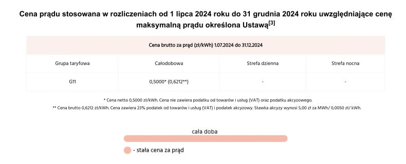

Kontynuując pytanie ze strony ENERGA:
1/ G11
2/ G12R
Cena za 1 kWh całodobowa w G11 taka sama jak DZIENNA stawka w G12R?
To jaki jest sens NIE MIEĆ G12R? Przy G12R w najgorszym wypadku zapłacę tyle co w G11...
Czy tu jest jakiś HACZYK?

No tak jest dokładnie. Tu nie ma kosztów dystrybucji, w nocy są bardzo niskie, stąd poniżej 60 gr brutto za ładowanie auta .

dodatkowy haczyk jest taki że w szczycie masz wyższy koszt dystrybucji a nocą niższy. Czyli oprócz zysku na cenie za kWh masz niższą dystrybucję.
