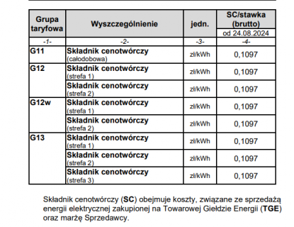

G13 spokojnie naładowałem auto w garażu za -20 (energia)+11 (marża)+9 (dystrybucja) [gr/kWh]
  1. Te ceny to netto czy brutto?
  2. To mi się nie klei, bo takie stawki wynikają raczej z cen dynamicznych energii z giełdy, bo w taryfie G13 koszt kWh w nocy to 0,62 zł Brutto + koszty dystrybucji dynamicznej (ciemno zielonych było mało, za to więcej jasnozielonych=żółtych) czyli 0,0145 zł lub 0,0578 zł brutto. Bo jak piszesz koszt 1 kWh pownien wynosić 0,62 + 0,0578 + 0,11 = 0,787 zł brutto. Więc wynika z tego że ceny energi masz dynamiczne z giełdy, a nie zgodnie z cennikiem dla taryfy G13. Okaże się po pierwszym rachunku.
  3. Gdzie można przeczytać o tych 11 gr marży, bo nie mogę znaleźć?
ceny-energii-elektrycznej-od-01.07.2024-do-31.12.2024-Tabela1-ceny-maksymalne-oslonowe.png
