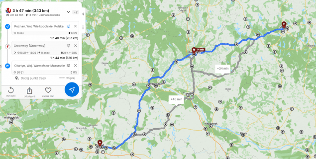

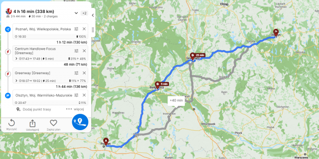

No właśnie tak sprawdzałem trasę Poznań Olsztyn. Trzeba zjechać z trasy na ladowanie. W samym Olsztynie też nie ma szału. No chyba że u szwagra w garażu 😀
No i zakładam spadek zasięgu z czasem. I nie mogę się zdecydować 😀

No jest różnica między LR i RWD ale czy aż taka duża? zadaj sobie pytanie jak często jeździsz do rodziny:)
Tutaj symulacja: -10 stopni, wiatr w twarz 10m/s i ulewny deszcz/śnieg.
-RWD
-LR
czyli pół godziny szybciej dojedziesz w takich ekstremalnych warunkach LR
Czy to dla Ciebie warte dopłaty to już niestety sam musisz sobie odpowiedzieć :) Jak masz ograniczony budżet to szukaj na stocku okazji, często są niezłe promki.
Ja jak pisałem wybrałem LR ze względu na osiągi, zasięg wydaje mi się nieskończony na co dzień, wiec ten z RWD też byłby ok.
