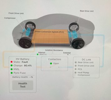

A tu zrzut takiego przypadku w menu serwisowym dla bardziej zaawansowanych.

Na życzenie powyżej. I jedna uwaga - nie ma mozliwości awaryjnego otwarcia frunka zasilając go 12V gdy auto jest w pełni sprawne....
