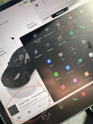

W service mode nie ma żadnych komunikatów?
Wszystkie kamery działają?
Wszystkie kamery działają , i nie ma zadnych komunikatów . Jedyne co mi przychodzi na myśl to kalibracja kamer . Jutro zrobię ale wątpie by to coś pomogło . Ostatnio było dużo aktualizacji wprowadzających tylko poprawki ( mam juz 2024.32.7) i nie zwróciłem uwagi czy po to wywaliło sie po jakiejś niestety :(
yarrker
Fachowiec
Generalnie z miesiąc do tyłu nagrania z sentry zaczeły troche zamulać - gdy wsiadałem do auta i załóżmy ze byly 3 zdarzenia to mijała dobra minuta zanim załadowało sie wideo. Uznałem że może już sie zapchał nośnik i pousuwałem ( z poziomu auta ) z połowe nagrań . Odżyło i wszystko było git az tu nagle całkowicie umarło
