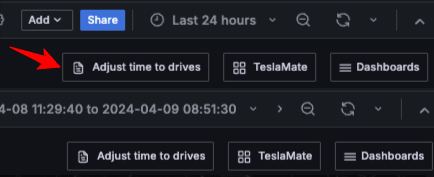

wrzuciłem małe zmiany do dashboardu:
  • link "Adjust time to drives" dopasowuje czas do jazd, wycinając parking przed i po w aktualnym zakresie czasowym

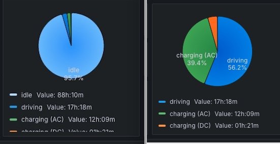

1/ Widze poprawki - porownuje obie i np stara formatka niekiedy niepoprawnie zliczala ostatnie 24h a nowa juz ma to poprawione.
2/ Z tym wycinaniem parkingu to niestety nie działa za bardzo - ale to moja subiektywna opinia.

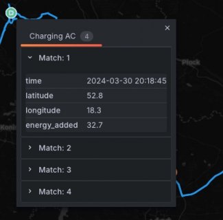

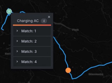

Porównaj formatke "Timeline" i nowy "Road Trip" , ich wyniki w roznych zakresach czasowych (1 dzien, 2 dni, 7 dni itd a zobaczysz ze wycina parkowania zbyt bardzo. Zrobilem testowe jazdy i niektorych nie uwzglednia mimo iz sa w srodku zakresu jaki ustawiam na raporcie - a widac je bez problemu w Timeline. Pozostawiłbym je wszystkie aby były dokładnie wtedy gdy sie pokazują w raporcie na "Timeline". Nie musi to byc ikona, może byc np mała czerwona lub niebieska kropka (nawet mniejsza niz ta do ładowania DC). Gdy powtarzaja sie w jednym miejscu kropka bedzie jedna - z menu rozwijanym - tak jak w ladowanie AC i DC (pokazujace kazda sesje w tej samej lokalizacji: Match1, Match2, itd)
3/ Idle time na wykresie kołowym - wg mnie kompletnie niepotrzebne, czwarta pozycja na liscie to za duzo, ta informacja mi zaburza czytelnosc ważnych danych na tym wykresie, poza idle pozycje sa nieczytelne, proponuje powrot do poprzedniej wersji 3 pozycji (driving value, charging AC, charging DC)

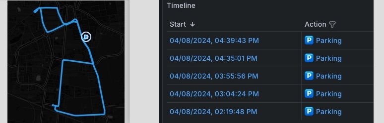

pewnie niejasno to opisałem 🙃 ten guzik zmienia tylko zakres czasu dashboardu tak, że zaczyna się od czasu wyjazdu pierwszej jazdy w zakresie, a kończy na czasie przyjazdu ostatniej jazdy w zakresie
zająło mi chwilę, żeby to zrozumieć - ale masz rację - te ikonki play/stop to są tylko ikonki początku pierwszej jazdy i końca ostatniej jazdy z danego zakresu i nie mają nic wspólnego z parkingiem ... mogę dodać ikonkę parkingu, tylko dość dużo jest takich zdarzeń - przed i po ładowaniu co najmniej kilkadziesiąt sekund jest parkingiem - pomyślę o tym
zobaczę, czy da się na to filtr zrobić - póki co polecam samemu wyłączyć - wchodzisz w edycję i przy query C klikasz "disable query"

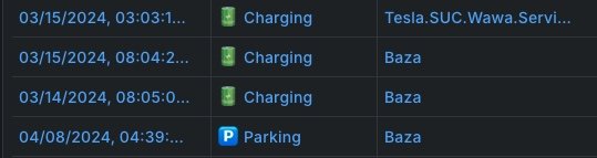

- ikony parkingu możesz dodać w ten sam sposób i wg tej samej logiki która jest w dashboard Timeline. Timeline tez odróznia ładowania od parkowania i nie ma z tym problemu. Może to jakaś składowa warunkowa typu IF...(ładujesz) TO... (nie pokazuj że parkujesz) GDY... (w tym samym miejscu)

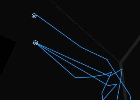

- nie jest potrzebne wskazywanie poczatku i konca tripa (sam to wiesz i mozesz precyzyjnie wstawic zakres czasu aby zawezic). sam zobacz co mam odczytac z tej info ? 3 wyjazdy 1 powrót ?

Oznaczenie START-STOP przydaje się jak zrozumiesz dokładniej co to znaczy dla wykresu/zakresu czasu..
Poprawiam wiec - można to zostawic jeżeli doda sie ikony parkingu i nie będzie sie to kłócić graficznie.
Gdyby sie kłóciło - dla mnie osobiście ikona Parking ma wieksza wage.

- dodatkowo do powyższego to bardzo ważne sa miejsca na mapie oraz ich rodzaj z ich graficznym wskazaniem/rozróżnieniem oraz lista rozwijalna dla powtarzajacych się (z dokladniejszym opisem jak obecnie jest dla AC czy DC). Taka opcja byłaby tez niezbędna dla ikon Parking (pozycja, czas parkowania)
- ten dashboard powinien być "logicznie" kompatybilny z innymi czyli np. miejsca parking na dashboard Timeline z miejscami parkingu na mapie na dashboard Road Trip powinny być tożsame.

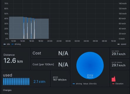

Koszt i koszt per km liczy sie (a raczej nie liczy sie) od złej podstawy.
Powinien byc kosztem przejechania wskazanego dystansu a tu dystans masz a kosztu nie.
Rozumiem że ten problem wystepuje tylko gdy w zadanym okresie czasu nie było żadnego ładowania i nie ma skad wziąźć jego kosztu za kWh aby dalej to obliczyc ?
