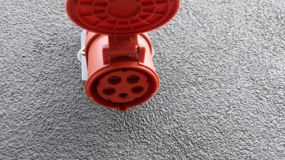

Na ścianie mam coś takiego, niestety słabo znam się na elektryce, ale to jest chyba duża siła? Co mogę do tego podłączyć bez ingerencji elektryka? Moc przyłącza do sieci mam 22 kW.

To tzw, duza siła 32A i wallbox czyli evse (tzw ładowarka) do Tesli spokojnie pojdzie na połowie tej mocy zTwojego gniazda i możesz je podłączyć nawet wtykiem czerwonym z Castoramy za ok 50 zł , bo Tesla ma ładowarkę w sobie 11 kW czyli 1/2 tego co daje to gniazdo.
Może kup evse razem z autem od od Tesli (wallconnector) ? Daj elektrykowi lub sam wsadź do wtyczki czerwonej ( kupionej w w/w sklepie np) 5 kabelków.
Tu to opisywalismy to wszystko juz n razy.....

@Wolfshill musisz zadać sobie pytanie czy ten twój punkt w domu będzie głównym punktem ładowania i czy często potrzebujesz się doładować gdzieś indziej.
U mnie, 85% wszystkich ładowań nam w domu wiec wybrałem WallConnector bo jest najbardziej wygodny. Mam EVSE jednofazowe które dostałem wraz z samochodem. W ciągu 2,5 roku używałem go chyba 3-4 razy. Kupilem do niego też wtyczkę kempingową 32A, ale poza testem nigdy jej jeszcze nie użyłem.
Także jeżeli w dom to będzie twój główny punkt ładowania to polecam WallConnector.

Mając coś takiego na ścianie grzech nie skorzystać. Jak pisaliśmy wcześniej, w zależności od preferencji bierz evse (np. Klasycznego Zencara) lub Teslowy Wall Connector. Pierwsza opcja Cię wyniesie około 1800 zł wraz z kompletem przejściówek i wieszakiem. Masz od razu gotowy zestaw do wpięcia w Twoje gniazdo. Jedyne co masz do zrobienia to przymocować uchwyt na ścianie na 4 kołkach. W razie potrzeby możesz zdjąć evse z uchwytu i wrzucić do auta żeby się gdzieś po drodze podładować jeśli ktoś ma siłę. Zestaw przejściówek wówczas się przyda żeby się móc wpiąć w dużą /małą siłę lub zwykle gniazdko. Druga opcja to zdaje się 2300 zł za Wall Connector (do sprawdzenia czy cena aktualna). Tutaj musisz dodatkowo założyć wtyczkę 32A ( tak jak pisał @Bronek, 5 kabelków do wpięcia - dasz radę..). Rozwiązanie bardziej stacjonarne choć też da się zdjąć ze ściany i wrzucić do auta. Teslowy Wallbox fajniej wygląda, ma możliwość zdalnego zarządzania z telefonu oraz jest marki Tesla 😀 Oba rozwiązania sprawdzą się do codziennego ładowania i wykorzystają maksymalnie możliwości auta i przyłącza. Ja mam w garażu na ścianie zencara bo już go miałem zanim zamówiłem auto. Gdybym nic nie miał pewnie bym brał Wall Connector.
Jeszcze jedna rzecz - Wall Connector ma na wtyczce guzik, który otwiera klapkę ładowania. Wbrew pozorom fajna rzecz. Jesli auto jest zamknięte to musisz je otworzyć i otworzyć klapkę z ekranu auta lub z telefonu/zegarka. Guziczek otworzy je zawsze.
