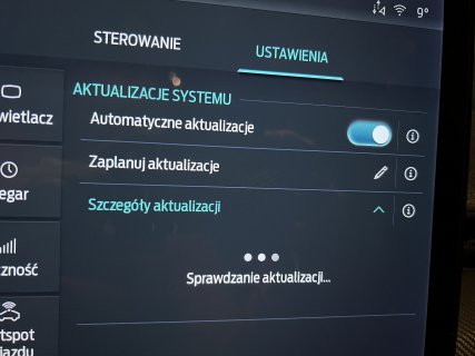

Druga dotyczy zablokowanych OTA. Po dojechaniu do domu troche smutny zacząłem klikać przez ustawienia auta - bez wiekszego celu - zauważyłem ze...
aktualizacje OTA są odblokowane.

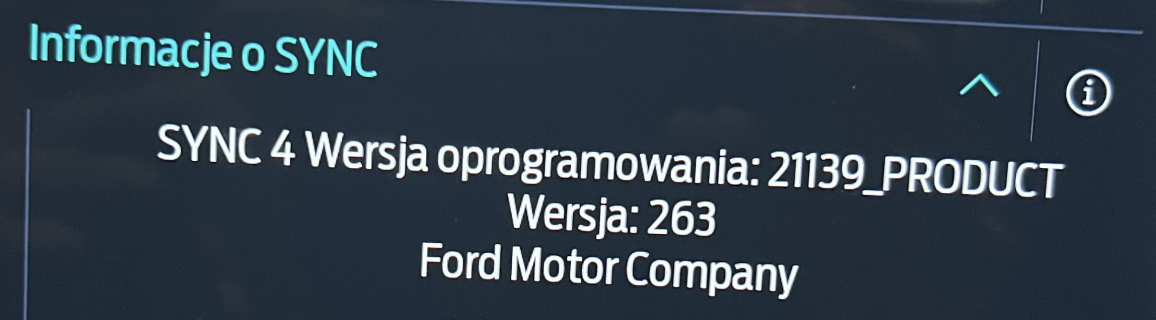

A w informacji o wersji jest...
Sprawdzajac na
tej (bardzo pożytecznej) stronie wychodzi na to ze to jest wersja z PowerUp 1.3.0 - tej, z która auto wyjechało z fabryki. Doskonale pamietam, że krótko po zakupie dostałem wersje 1.4.0, potem 1.6.0 i na 1.7.1 auto "utknęło" (na kolejny rok).
Wychodzi na to ze dziś rano (albo niedawno, bo jeszcze 2 tygodnie temu jak patrzyłem było zablokowane) ford wypchnął zdalną poprawkę do tych zablokowanych OTA i przywrócił wersje fabryczną - zakładam, że teraz aktualizacje OTA będą instalować się od nowa.
