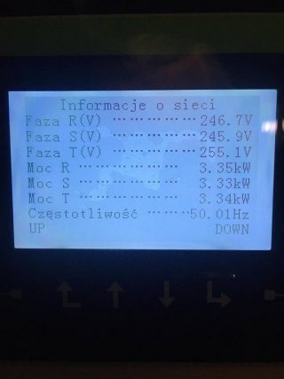

Dziś mi za wysokie napięcie w sieci odcinało Sofara :( (jest błąd w logach ID01 = za wysokie napięcie).
Na fazie R był włączony bojler, a po jego wyłączeniu jest R=T
Wgrali mi zdalnie jakąś poprawkę, kazali wyłączyć inwerter co zrobiłem.. ale nie napisali, że na co najmniej 5 minut trza wyłączyć - dopiero w drugim mailu. No nic, idę raz jeszcze i zobaczę co będzie..

To jest właśnie irytujące, że falowniki (przynajmniej te, z którymi miałem styczność) nie potrafią dynamicznie produkować różnej mocy na różnych fazach. Tak, żeby na wszystkich fazach mieć takie samo napięcie. Przecież to by dodatkowo stabilizowało sieć energetyczną. W Twoim przypadku gdyby te 255V rozłożyć na pozostałe fazy to miałbyś na każdej poniżej 250V.
eldawido
Zamel ma w ofercie "eko-oze-pv" który mierzy napięcia i płynnie steruje jakimś obciążeniem osobno na każdej fazie.
Można zainstalować 3 przekaźniki nadnapięciowe sterujące obciążeniem na każdej z faz.
Grzałka trójfazowa do bojlera i już napięcia powinny być równiejsze.
I oby niższe niż 253V
