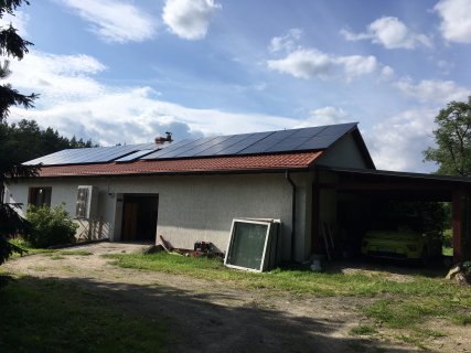

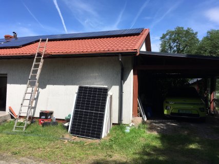

OK, chwilowo więcej mocy nie dam rady dołożyć - dach mi się skończył :D
No i wyszła trochę popelina, bo nowe panele są nieco innych wymiarów i nawet pomimo manewrów z przenoszeniem starych w inne miejsce nieco wystają :(
Teraz czas na off-grid :LOL::geek:

No niestety, ale różne panele mają różne wymiary. Panele o większej mocy najczęściej nie mają jakiejś super-technologii, tylko najnormalniej w świecie większą powierzchnię. Więc trzeba dokładnie mierzyć i dołożyć dystans pomiędzy panelami. Ja właśnie tak maksymalizowałem wykorzystanie dachu - wybrałem panele, które procentowo wykorzystały największą powierzchnie. Wcale nie było o najwyższej mocy, ale w sumie pozwoliły osiągnąć maksimum z mojego dachu. U Ciebie jest jeszcze mnóstwo miejsca :D
