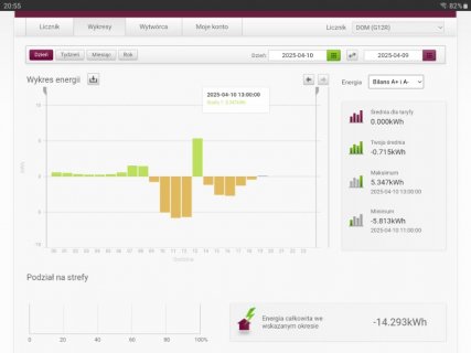

Np dzisiaj - dzień taki sobie jeśli chodzi o słońce ,zimno rano około 0 stC .
Doszło do 7-8 st C..
Widać jak rano PC popracowała w tanim jeszcze prądzie do 7.00 , potem jeszcze z godzinkę . a już panele rano pracowały . Normalka jak co dzień : dom , lodówki pralka , tv .
A od 13.00 łdowanie auta (widać ten słupek zielony do góry), to troche pobrało tęż nz sieci -z 5 kwh , ale w tanim prądzie (reszta do auta weszła ze słońca ). Ładowanie musiałem przerwać z powodu wyjazdu .
Wyprodukowałem dzisiaj ok 50 kWh
Per saldo dzień na plusie h oddałem do magazynu ok 14 kWh.
Nieważne jaki system rozliczeń , ale zatankowalem na ok 70km , chata nagrzana do 21 st C. Ja wymyty , nakarmiony i jeszcze trochę do przodu...
Zielone do góry na zdjęciu, to pobranie
Sraczkowate do dołu , to nadprodukcja oddana do magazynu /sieci
Reszta z produkcji zużytkowana jak tzw autokonsumpcja.
