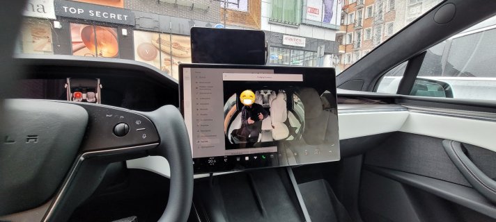

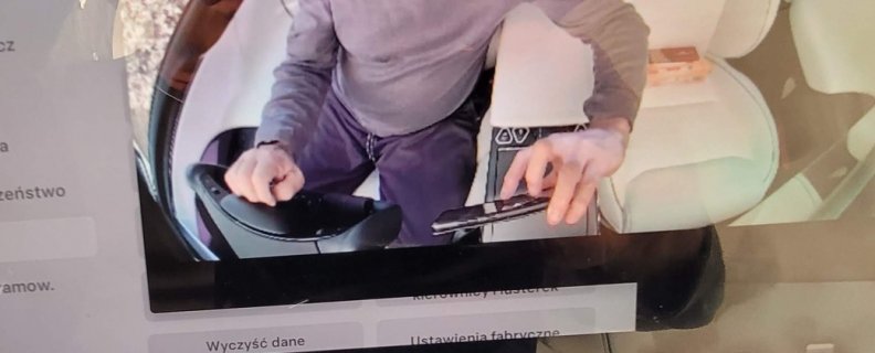

@Bronek ja tam widzę, że w TMX kąt widzenia kamery wewnętrznej jest większy niż w TM3. U Ciebie widać czy ręce są na Yoke.
Gdzie włącza się tą funkcje?

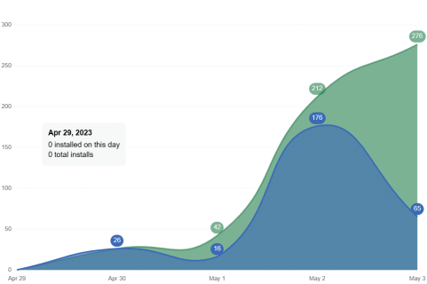

Pojawiła się kolejna poprawka 2023.12.5 do aktualizacji - ponad 270 samochodów ma już zainstalowaną poprawkę (65 pojazdów się obecnie instaluje) ;)
