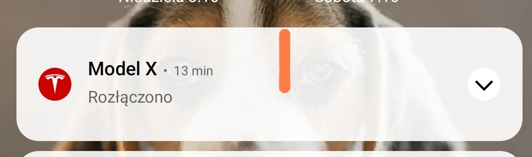

No to mnie Tesla nie wpuszcza jak mam takie coś. Musi być "Połączono" a żeby było to czasem muszę zapalić ekran i rozwinąć. Dwa telefony tak mają, wszystkie uprawnienia odblokowne, zezwolenie na działanie w tle itp.
Xiaomi 10 Note i 11 Lite. Tak właściwie auto nie śpi bo głównie jak Sentry jest włączone to tak się dzieje. Żeby jak debil nie stać pod autem to już idąc do niego zapalam ekran, rozwijam powiadomienie, łączy się, wkładam telefon do kieszeni, chwytam klamkę i zawsze działa w ten sposób. Tez uważam że to wina telefonów. Narazie jeszcze dobre więc nie wymieniam.

Brzmi jakby aplikacja zasypiała.
Wejdź w ustawienia > aplikacje > Tesla.
Tam sprawdź wszystkie ustawienia, a w szczególności sekcje:
  • Bateria (wykorzystanie baterii przez aplikację)
  • Powiadomienia
  • Urządzenia w pobliżu.
Najlepiej pozwól aplikacji robić wszystko i wyłącz wszelkie optymalizacje.

To wina modułu BT w telefonie. Od v5.2 działa OK. Wcześniejsze wersje mają problemy np. z równoczesnym działaniem BT i Wi-Fi jako hotspot.
elektryk
U mnie też jest ok, Xiaomi Mi11 oraz Poco F5 Pro, oba na Androidzie 13.
Pixel 6 Pro, kilka razy mi się zdarzyło że kazał przyłożyć telefon do słupka (na ekranie jest taki komunikat jak nie zadziała kluczyk, a otwierasz klamkę) - przyłożenie od razu pomaga, ale dodałem jakieś 2 miesiące temu apkę Tesli do wykluczeń z oszczędzania baterii i od tej pory nie miałem ani razu takiej akcji.
